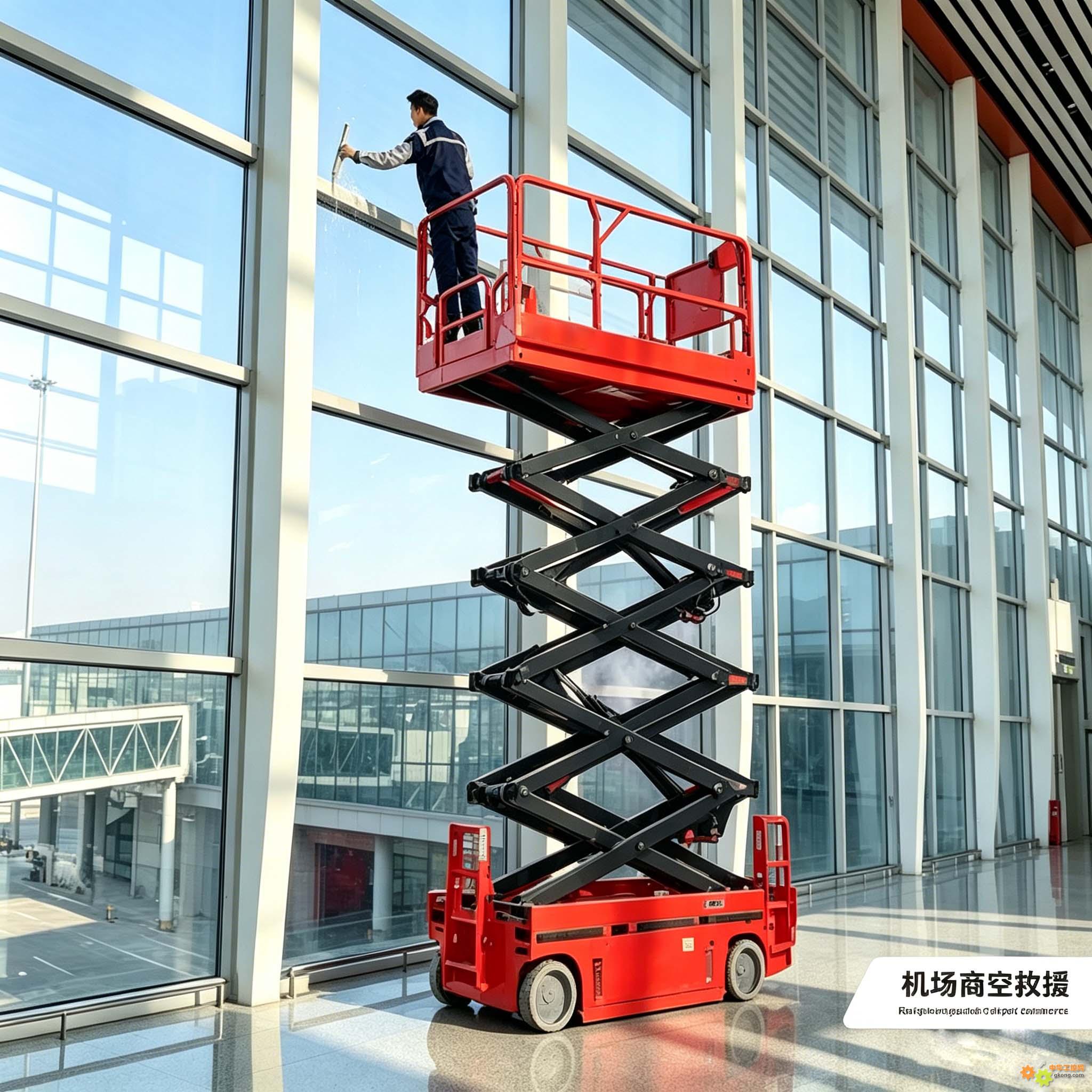

自行剪叉式升降平台采用电动装置直接控制车辆行驶,以电动驱动轮为行驶动力装置,使用电动推杆驱动连杆机构实现转向,并配合电动升降系统进行使用,实现整车动力系统的全电机驱动。
该技术方案以电动驱动轮为行驶动力装置,使用电动推杆驱动连杆机构实现转向,采用一体化全封闭结构,不用进行维护,体积小,便于安装维修。电动推杆可根据用户要求,在规定的行程范围内进行无级行程调节,从而实现车辆快速灵活转动。
当需要转向时,操作人员通过工作平台上的操控台给出电信号,控制器控制电动推杆电机的转向和转动时间。推杆执行端伸出或缩回一定距离,通过连杆机构的传动,带动车轮绕转向销转动来实现转向。整个系统只需连接电路系统控制供电即可,极大简化了产品结构。
这一技术方案的显著优势在于:避免了使用液压系统所产生的泄漏对整机和环境的污染,扩展了剪叉式升降平台的应用范围;不用安装液压系统,极大简化了产品结构,降低车辆自重和成本;电动推杆动作灵敏,运行平稳,行程控制准确,使车辆可以快速灵活转向。由于实现了全电动控制,车辆的运行和检修可以通过远程操作完成,有效提高了设备的使用效率并减少了维护成本
