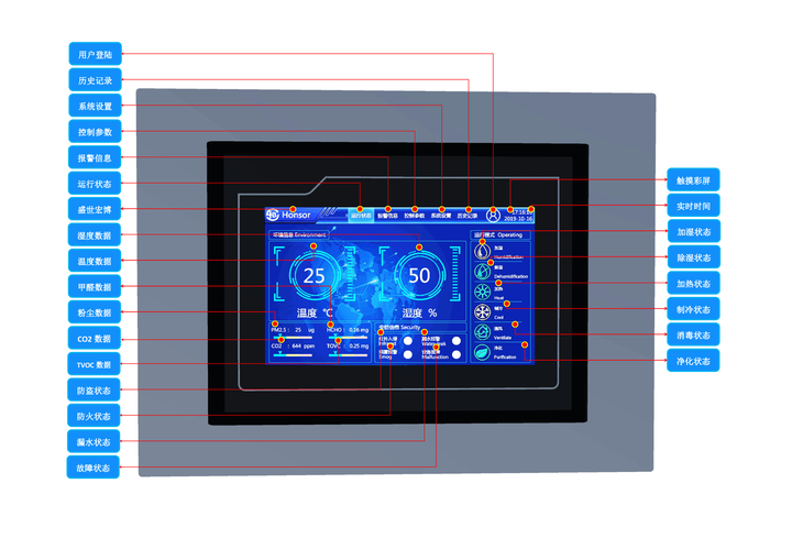

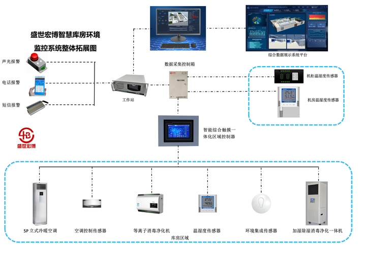

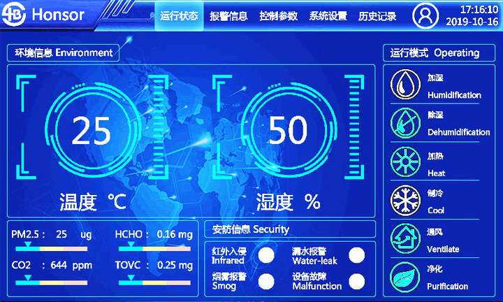

01 先感知:高精度传感器全域实时采集 自动化控制的前提是精准感知。档案库房会根据面积均匀布设工业级温湿度传感器,做到库区无监测盲区。相比普通传感器,档案专用设备精度更高、长期稳定性更强,温度误差≤±0.5℃,湿度误差≤±3%RH,可精准捕捉微小环境波动。 目前档案馆主流选用POE供电温湿度传感器,适配库房整洁、低干扰的建设要求:单根网线同时供电、传数据,无需布置杂乱电源线,不破坏库房装修,抗干扰能力强,长期稳定不离线,完美适配档案库房常年值守需求。所有采集数据自带时间戳,秒级上传至环境监控主机与云平台。 02 再判断:智能系统阈值运算与PID动态调控 系统内置档案库房专属温湿度合规阈值,区别于简单的开关控制,采用PID动态平衡算法,避免设备频繁启停、温度湿度反复震荡。
添加图片注释,不超过 140 字(可选)
核心调控逻辑清晰可控: ? 湿度过高(>60%RH):自动启动除湿、新风净化设备,快速降湿 ? 湿度过低(<45%RH):自动启动加湿设备,平稳补湿,杜绝纸张干脆 ? 温度超标:联动空调、恒温恒湿一体机启停调温 ? 温湿度达标:设备自动待机休眠,智能节能,减少设备损耗 这种动态调节模式,能将库房环境稳定维持在国标最优区间,避免人工调节忽高忽低的问题,从根源保护档案资料。 03 后执行:设备联动自动调节,全程无人干预 整套自动化系统打通了感知、决策、执行全链路,可无缝联动库房各类环境设备,形成闭环控制。无需人工现场操作,系统根据实时环境数据自主调度设备运行。 常见联动执行设备包括:恒温恒湿一体机、除湿机、湿膜加湿器、精密空调、新风系统、空气净化消毒设备。部分智慧档案馆还会将温湿度系统与库房“八防”体系联动,兼顾温湿度调控、防火、防水、防霉变、防污染等多重防护。 相较于人工运维,自动化调控响应速度快、调节精度高,可24小时不间断值守,完美解决夜间、节假日无人巡检导致的环境超标问题。 04 兜底保障:多级告警+数据存痕,满足审计合规 自动化恒温恒湿系统不止能自动调控,还具备完善的异常预警与数据追溯能力,适配档案馆合规验收要求。系统设置多级预警机制,当温湿度持续超标时,会通过平台弹窗、短信、移动端推送等方式发送告警信息,提醒运维人员及时排查设备故障或库房环境隐患。 同时系统自动存储全部历史温湿度数据、设备运行记录、异常告警记录,数据连续完整、可查询、可导出、可追溯,且支持长期留存,完全满足档案库房日常巡检、年度审计、标准化验收的合规要求,告别纸质记录的繁琐与漏洞。 总结 档案库房自动化恒温恒湿的核心逻辑,就是传感器精准感知→系统智能运算→设备联动调节→异常告警留痕的全自动闭环。彻底摆脱人工运维依赖,既能长期稳定守护纸质档案、文献资料,延缓老化霉变,又能大幅降低运维成本、保障库房环境合规达标,是智慧档案馆建设的核心刚需配置。
