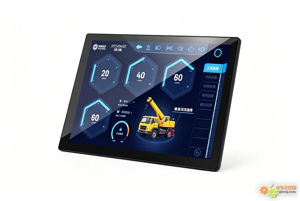

比如硕博电子的SPD-101-H3x系列10.1寸工业显示屏,就采用了这个思路。
10.1寸工业级显示屏
这款产品面向工程机械、特种装备、工业自动化等场景,配置了5路CAN总线,其中1路采用集成式隔离方案。这一路隔离CAN,专门用于连接关键设备、远距离节点或高干扰区域。地电位差被切断,地环路被阻断,共模噪声被隔离栅挡在外面。其余4路非隔离CAN,用于本地、短距离、同电源域的节点,控制成本的同时满足多节点通信需求。
采用集成式隔离方案,对这款产品来说有几个实际好处:
  • 10寸屏内部空间有限,还要塞下RS232、4G/GPS/蓝牙、4路AHD输入、语音功放、RTC、USB等,集成式方案显著减小布板面积
  • 产品支持CANopen主站,需要稳定仲裁,集成式方案时序有保障,减少调试工作量
  • 工程机械和特种装备环境恶劣,SiO?隔离栅寿命长、一致性好,适合批量生产
