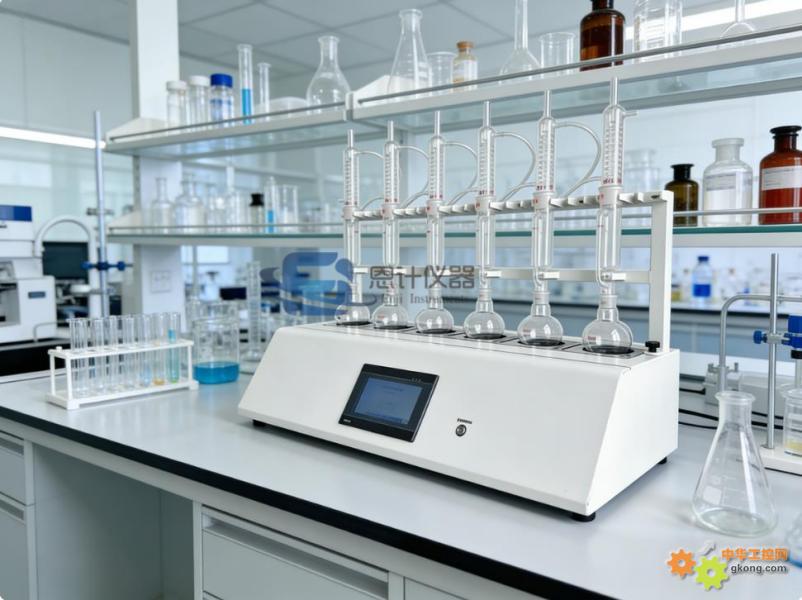

自动索氏抽提装置是一种基于索氏提取原理的自动化固液萃取设备。
它的工作过程是:溶剂在加热瓶中受热蒸发,蒸气上升进入冷凝管后被冷却液化,滴入装有样品的提取筒中。当提取筒内液面达到虹吸管高度时,溶剂连同溶出的目标成分一起虹吸回加热瓶,完成一次循环。如此反复,目标成分逐步被萃取到加热瓶中。
传统索氏提取器需要人工组装、加溶剂、观察虹吸状态。自动索氏抽提装置则可自动完成多级抽提、溶剂回收、烘干等步骤,操作人员装好样品、设定程序后,仪器按设定流程运行。

程序控温与多阶段提取
采用触摸屏设定温度和时间,支持浸泡、淋洗、虹吸循环等不同阶段。部分机型可设置多段程序,适应不同样品的提取要求。控温精度通常在±1℃左右,具体受传感器和加热方式影响。
自动溶剂回收
抽提结束后,仪器可自动回收大部分溶剂,减少溶剂消耗和废液处理量。溶剂回收率因溶剂种类、回收方式和运行条件而异,选型时可向供应商了解具体数据。
多通道并行
常见配置为6位和12位,可同时处理多组平行样品。通道数增加对加热均匀性和冷凝系统制冷能力的要求也会相应提高,选型时可确认硬件配置与通道数匹配。
自动浸泡与淋洗
部分机型支持自动浸泡和淋洗程序,样品在溶剂中浸泡一定时间后再进行虹吸循环,有助于提升提取效率。不同样品的浸泡时间和淋洗次数可根据方法要求设定。
安全防护
可配置防干烧保护、过温保护、漏电保护和溶剂泄漏报警。使用乙醚、石油醚等易燃溶剂时,应在通风橱内操作,并确认设备是否有相应的防护设计。
可选自动烘干与称重
部分机型支持抽提结束后自动烘干铝杯,减少人工转移步骤。选配称重模块时,可记录抽提前后重量变化,便于计算脂肪含量。
