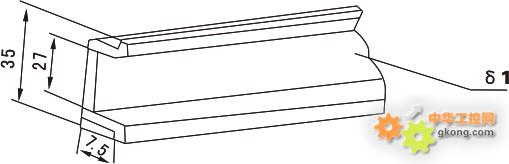

安装方式 标准35mm导轨 (TH35-7.5)

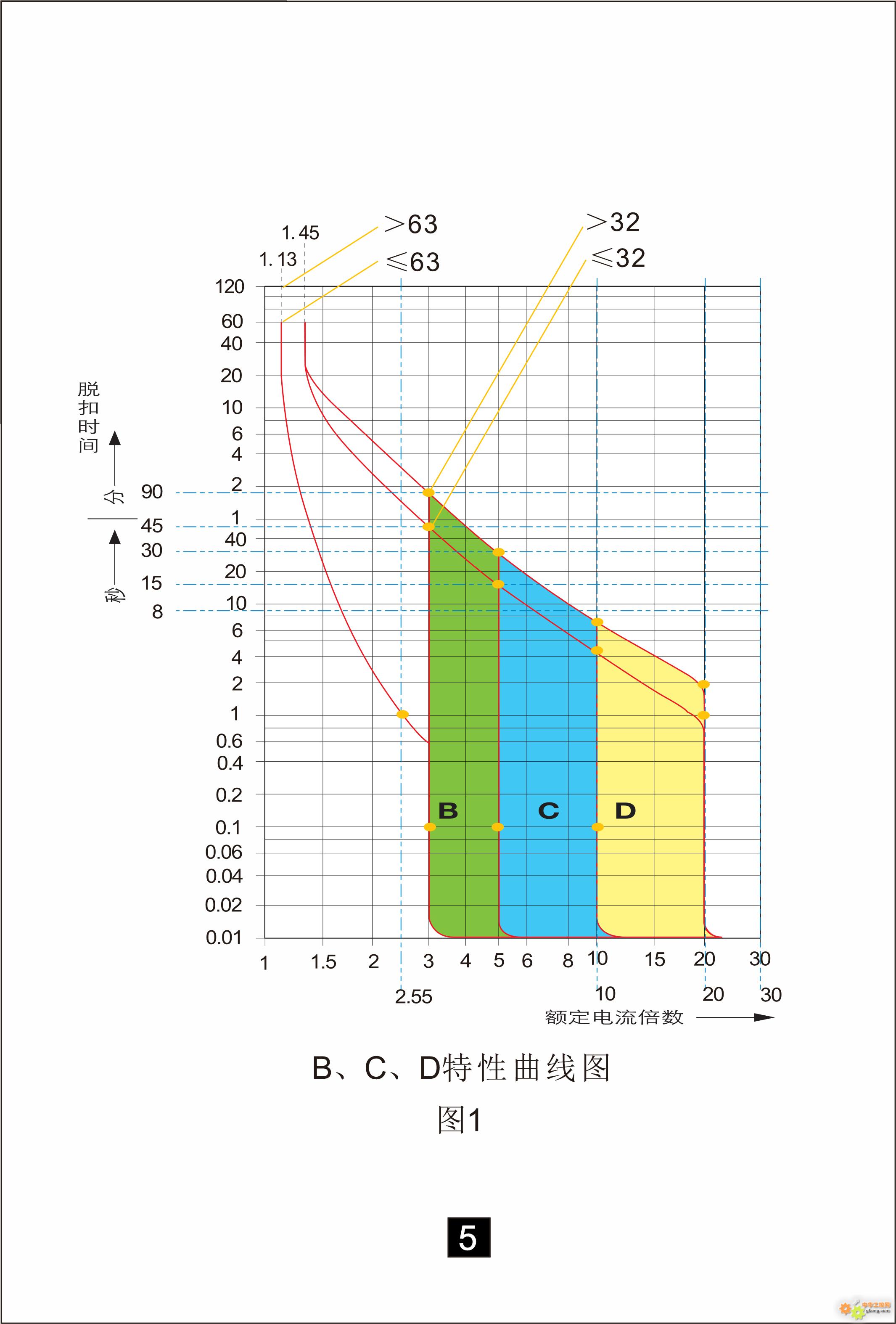

5.2.2按瞬时动作特性分:
B型(3-5)In;C型(5-10)In;D型(10-20)In

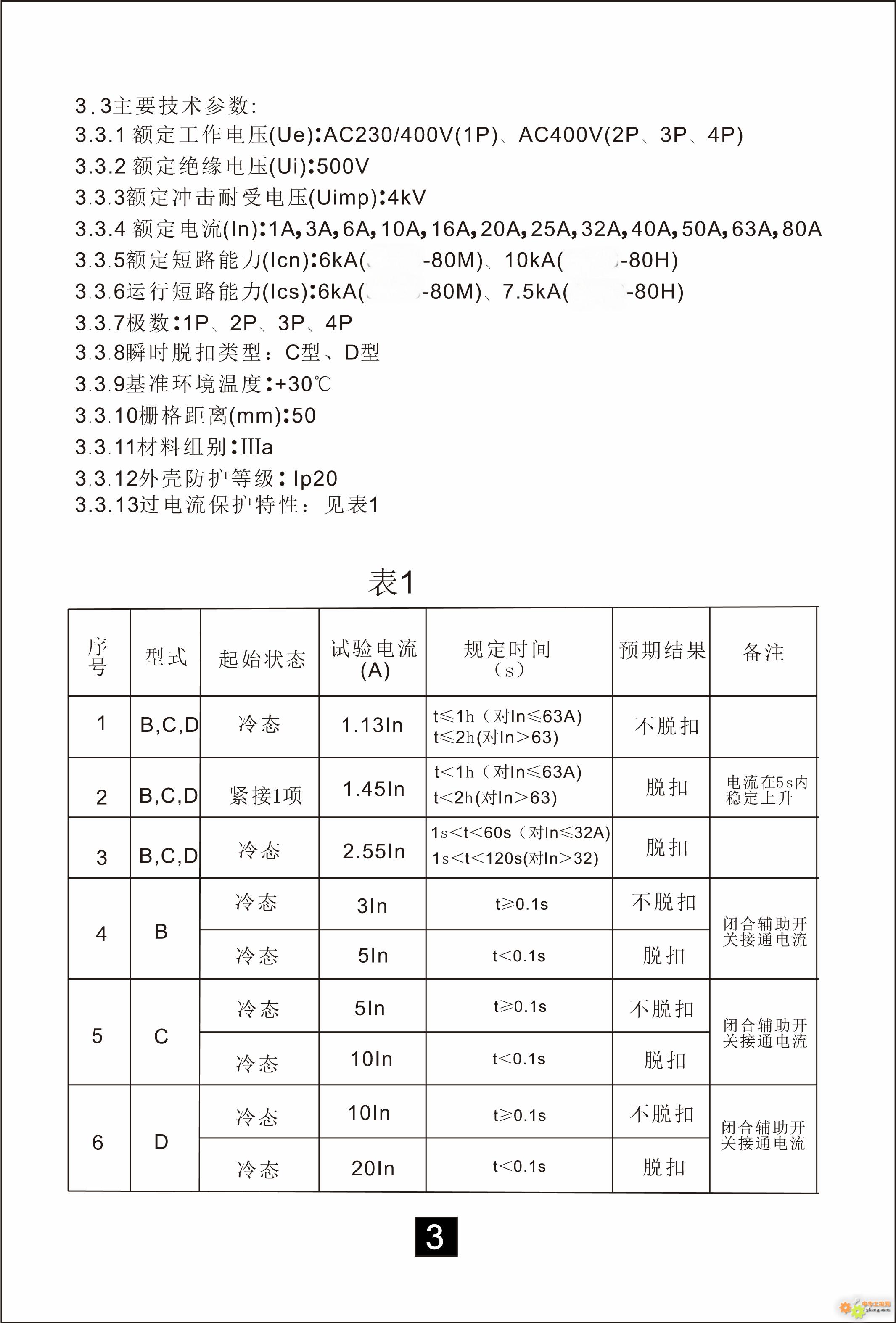

3.3.11机械电气寿命电气寿命:≥4000次机械寿命:≥10000次
操作频率:In≤25A(240次/小时)
         In>25A(120次/小时)
3.3.12额定绝缘耐受电压Ui:500V
3.3.13额定冲击耐受电压Uimp:4000V
3.3.14脱扣特性曲线(见图1)

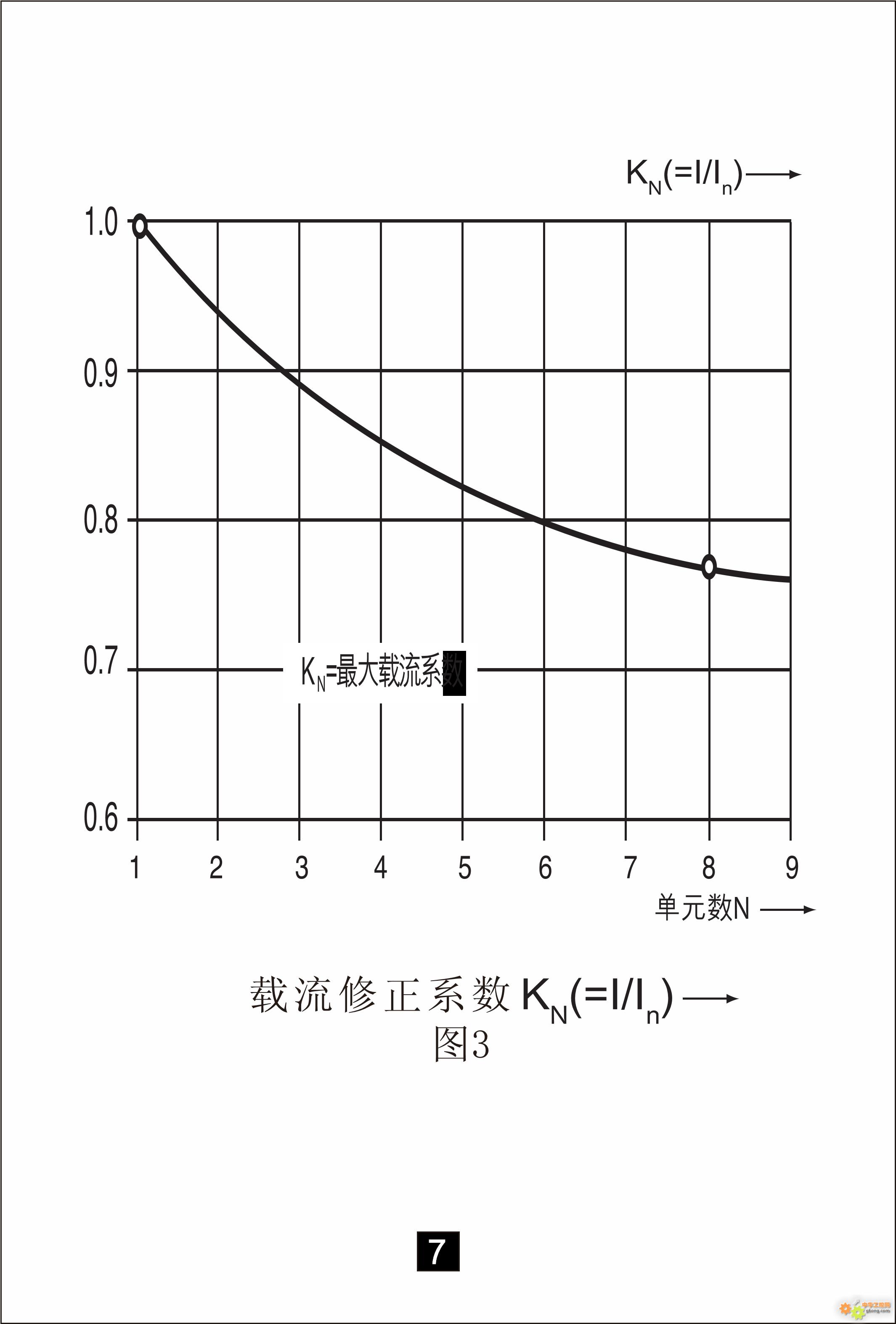

3.3.15多极并排安装修正系数(见图2)
3.3.16载流修正系数(见图3)

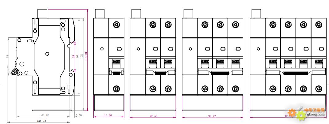

5 .4外形尺寸/安装方式/应用案例/标准接线导线截面积
产品尺寸
安装方式
