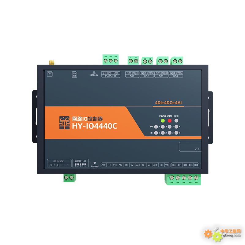

如果你正在做楼宇自控或旧楼改造,不想大动主控系统,又想实现设备状态远程监控,可以看看华允物联HY-IO4440C远程IO模块。它有4路DI,4路DO,和4路AI,支持支持TCP Client模式接入远程服务器,支持多种联动模式,适配主流协议。
