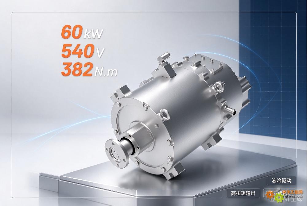

今天拆解一款由长沙硕博电机研发的MSP38-060S382X1500H290液冷永磁电机,看看它的参数在实际工况中意味着什么。
1. 额定与峰值
额定参数(60kW / 382N·m / 1500rpm):这是电机持续工作的状态。382N·m的额定扭矩,意味着它能在1500rpm下长时间稳定输出这个力矩,足以应对大多数工业设备的常态运行或车辆的平稳巡航。
峰值参数(80kW / 650N·m / 3500rpm):650N·m的峰值扭矩用于起步、加速和爬坡等短时高负载工况;3500rpm的峰值转速对应高速巡航区间。两者分别对应不同工作点,受弱磁控制影响,高速时扭矩会相应下降,这是永磁电机的正常特性。
2. 电压与电流
540V 直流母线电压,额定电流 123A,峰值电流 165A(母线电流)。高电压平台在同等功率下电流更小,铜损更低,效率更高。540V 系统配合 165A 峰值母线电流,保证了电机在短时大功率输出时的响应能力,同时发热控制更有利。
3. 防护与冷却
IP67防护等级:完全防尘,可短时间浸水(标准测试条件为1米水深、30分钟)。在泥泞的工程机械或多尘的工厂环境中,防护能力足够应对。
H级绝缘 & 液冷冷却:H级绝缘耐受180℃高温,配合液冷系统,可有效控制长时间高负荷运转时的温升。S1工作制表示电机设计为在恒定负载下连续运行至热稳定状态,适合需要长时间作业的设备。
4. 尺寸与重量
长700×宽450×高400(mm),重量115kg。在80kW峰值功率级别中,体积和重量控制较为紧凑,有利于整车或设备的轻量化集成。
