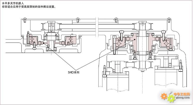

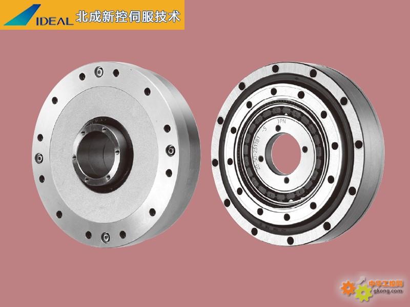

  协作机器人、半导体旋转平台、SCARA关节、医疗精密设备常面临轴向安装空间受限、管线排布困难的问题。传统谐波减速机轴向厚度偏大、中空孔径有限,管线外置易发生拉扯磨损。哈默纳科SHD薄型大中空谐波减速机,凭借扁平结构与大通径中空设计,适配紧凑空间的精密传动需求。

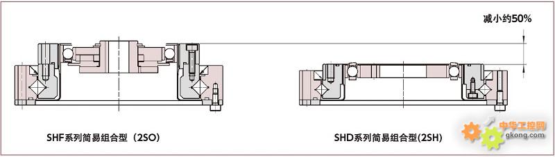

  SHD系列组合型主打扁平化结构设计。简易组合型(2SH)相较SHG/SHF系列,轴向长度缩减约50%;组合型(2UH)除扁平结构外,壳体采用铝材,实现轻量化优化。充分发挥轻量、扁平、大通径中空以及HarmonicDrive® 结构带来的优势。

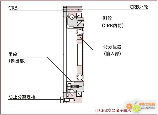

  SHD系列组合型的构造:

  简易组合型轴向长度比较:

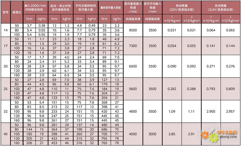

  技术数据:
  SHD系列的组装示例:
