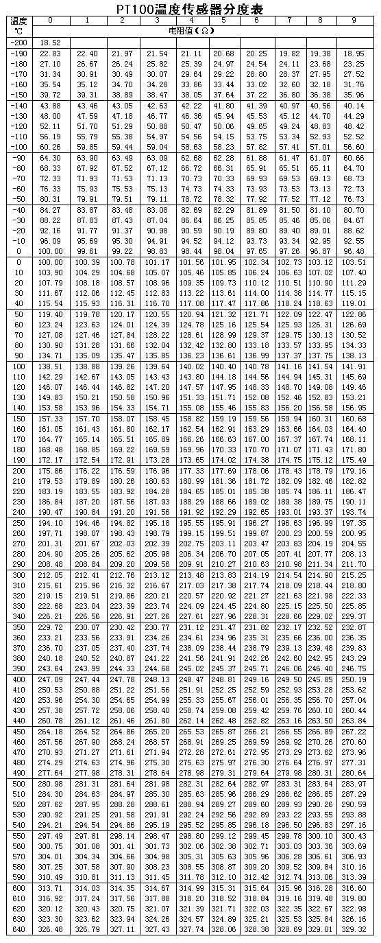

PT100原理及分度表
电阻式温度传感器(RTD,Resistance Temperature Detector)-一种物质材料作成的电阻,它会随温度的上升而改变电阻值,如果它随温度的上升而电阻值也跟著上升就称为正电阻係数,如果它随温度的上升而电阻值反而下降就称为负电阻系数。大部分电阻式温度传感器是以金属作成的,其中以铂(Pt)作成的电阻式温度检测器,最为稳定-耐酸碱、不会变质、相当线性...,最受工业界采用。
PT100是一种以铂(Pt)作成的电阻式温度传感器,属于正电阻系数,其电阻和温度变化的关系式如下:R=Ro(1+αT)
其中α=0.00392,Ro为100Ω(在0℃的电阻值),T为摄氏温度,因此白金作成的电阻式温度传感器,又称为PT100。
