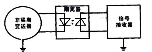

干扰的三要素是干扰源、敏感源和耦合路径,因此解决各种干扰要从这三要素入手。找出最方便的解决办法,一般干扰源和敏感源是没办法解决的,通常是从耦合路径想办法,如加屏蔽、加滤波等手段。最有效的方法是使用信号隔离器,使输入/输出在电气上完全隔离,输入/输出之间没有共同“地”,断开过程环路,同时输入/输出又通过光电耦合正常传输,从而解决干扰的问题(如图所示):

有的DCS、PLC的卡件也有隔离功能,但比较起来,使用信号隔离器有以下优点:
·绝大部分情况,采用信号隔离器+非隔离卡件比采用隔离卡件便宜
·信号隔离器比隔离卡件在隔离能力、抗电磁干扰等方面性能更加优越
·信号隔离器应用灵活,而且它还有信号转换和信号分配及接口转换等功能,使用起来更加方便
·信号隔离器通常有单通道、双通道、通道间相互完全独立,构成系统的配置、日常维护更加方便
