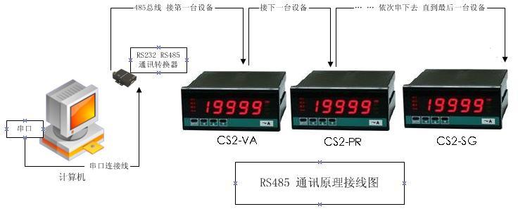

RS485基本知识:
RS485和RS232的基本的通讯机理是一致的,他的优点在于弥补了RS232 通讯距离短,不能进行多台设备同时进行联网管理的缺点。
计算机通过 RS232 RS485转换器,依次连接 多台 RS485设备(通讯仪表),采用轮询的方式,对总线上的设备轮流进行通讯。
通讯距离:最远的设备(控制器)到计算机的连线理论上的距离是1200米,建议客户控制在800米以内,如果距离超长,可以选购 485中继器,选购中继器理论上可以延长到 3000米。
负载数量:即一条485总线可以带多少台设备(控制器),这个取决于 控制器的通讯芯片和485转换器的通讯芯片的选型,一般有 32台,64台,128台,256台几种选择,这个是理论的数字,实际应用时,根据现场环境,通讯距离等因素,负载数量达不到指标数。
485通讯总线(必须用双绞线,或者网线的其中一组),如果用普通的电线(没有双绞)干扰将非常大,通讯不畅,甚至通讯不上。
每台控制器设备必须手牵手地串下去,不可以有星型连接或者分叉。如果有星型连接或者分叉,干扰将非常大,通讯不畅,甚至通讯不上。
