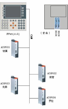

  (1)主控制系统采用PP41系统,驱动系统采用ACOPOS多功能驱动器,CAN bus(500k传输速率)总线控制方式;
  (2)应用电子齿轮、虚拟轴等功能,实现虚拟主轴对等同步、驱动锭翼、筒管、罗拉、龙筋四电机同步运行。
  (3)通过CAN bus,在ACOPOS1(锭翼)建立虚拟主轴,最快每400μs向网上实轴发送(最高优先级)位置指令,并由各ACOPOS驱动器完成同步实时控制。实际证明,循环周期为2ms时,已能满足粗纱机的动态同步精度。
  系统配置如图1。

  本套控制系统通过CAN bus总线方式控制变频器,实现四电机的有效同步。利用CAN bus高速通信,可克服模拟量、串行通信及传统的工业总线的缺陷,数据收发方式灵活,采用非破坏性基于优先权的总线仲裁技术,具有暂时错误和永久性故障节点的判别及故障节点的自动脱离功能,使系统其他节点的通信不受影响;同时CAN具有出错帧自动重发功能。信号传输用短帧结构(8bit),实时性好,受干扰的概率低,具有极好的检错效果。采用统一的标准和规范,使各设备之间具有较好的互操作性和互换性,系统的通用性好。通信介质可采用双绞线,无特殊要求,现场布线和安装简单,易于维护。CAN总线实时性强、可靠性高、结构简单、互操作性好,利用PP41自带CAN口不增加成本,在百米之内最高波特率可以达到500k,能以最低廉的成本来实现最优控制。
  以锭翼电机作为主动电机,使其按照设定速度运转。筒管、罗拉和升降电机作为从动电机,由PCC根据锭翼电机转速并附以纱线张力反馈,按照数学模型运算后得出它们的转速,通过CAN bus总线控制变频器调整电动机转速。
  由于CAN bus所具有的独到优势,可使粗纱机轻易地获得良好的同步特性和升、降速时间。以锭翼电机转速为1600r/min为例,升速时间可控制在10s内,减速为5s以内。
  另外,变频器采用共直流母线方式联接,也可大大提高升降速性能并同时降低系统能耗。
