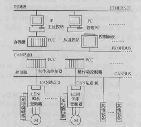

  传动控制是整个纸机控制的基本回路, 其必须完成速度链控制、张力控制, 并需考虑负荷分配问题。以3400/ 250 牛皮白纸板机为例, 主传动共17 个传动点, 包含芯网驱网辊、成形辊, 衬网伏辊、成形辊,面网伏辊、成形辊, 底网真空伏辊、驱网辊, 第1 导网辊, 真空吸移辊, 真空压榨辊, 大辊径压辊( 4组) , 光压下辊, 烘缸传动(4 组) , 施胶辊, 压光机下辊, 卷纸缸传动,总传动功率为1117kW。通过研究纸机传动控制的特点, 选用PCC B&R 2005 组成分层递阶式网络控制系统, 其传动控制系统结构如图1所示。
  图1 分层递阶式控制系统结构示意图
  PCC B&R 2005 采用模块化结构系统, 这种结构的特点是: CPU 为独立模块, 输入、输出、电源等也是独立模块。要组成1 个系统, 只须将所需的模块插入基板即可。它能通过现场总线PROFIBUS、CAN 组成控制网络, 也可以通过以太网ETHERNET 协议组成以太网控制网络, 组网非常方便。B&R 2005 带有操作系统, 更多的控制任务可以通过分时多任务处理, 增强了系统的实时性;其编程可以采用高级语言, 如C、Automation Studio Basic 等, 能实现复杂算法的编程。
  纸机传动控制系统的组织级由上位工业控制计算机(IPC) 来实现, 完成整个传动控制的数据处理以及控制决策, 它与B&R 2005 通过ETHERNET 以太网接口相连。分层递阶式控制系统的协调级由B&R 2005来实现, 它与另外的负责辅助传动控制的B&R 2005通过PROFIBUS 相连, B&R 2005 的NW150 模块提供标准的PROFIBUS 接口。变频器、电机以及各种传感器执行分层递阶式控制系统的控制级任务。变频器通过CAN 总线挂接在控制网络中。B&R 2005 的IF671协处理器提供1个 RS232 接口、1 个RS485/ 422 接口和1 个CAN 接口。利用CAN 接口, 变频器通过CAN总线挂接在控制网络中。

  纸机的速度链控制是整个传动控制的基本回路。旧式纸机用1 台定速式变速的交流电动机通过皮带轮、减速装置、齿轮等带动纸机各个分部。这就是通常所说的总轴传动方式, 现代化的纸机传动多采用分部传动方式, 即各个不同的分部都采用1 台以上的电机传动。针对17 个主传动点, 每台电机配备1 台变频器, 采用德国LENZE 公司的Lenze93 系列高性能变频器, 通过CAN 接口卡挂接在控制系统中。而且每台电机都带有每转产生1024 个脉冲的增量式光电编码器, 以完成速度反馈控制。
  B&R 2005 通过检测各输入点的状态, 判断升速、降速、紧纸、松纸及是否微调, 并实现运行、爬行,以及单动、联动等控制。速度设定值由上位工控机设定, 通过B&R 2005 提供的过程可视化接口( PVI-Process Visualize Interface) 进入B&R 2005 ; 现场的增速、减速等信号由数字输入模块DI350 进入B&R 2005 , 通过B&R 2005 的内部计算补偿输出, 由CAN 总线进入变频器, 以达到调整变比的目的。
  在分部传动中, 当前一分部的速度变化时, 不能影响其前面分部的速度, 只对后面分部的速度有影响。主传动的17 个传动点都是通过CAN 总线和B&R2005 相连, 它们组成17 个CAN 从站点, 编号从2 号一直到18 号, 其中1 号站点已经被作为CAN 主站的B&R 2005 所占用。在实现速度链时, 排好号的站点的速度变化只影响后面站点的速度, 这样通过CAN总线反映到各个传动点, 实现起来方便易行。由于使用了CAN 总线, 数据在系统中高速传输, 当速度给定值变化时, 实际速度响应快速跟踪, 保证了控制的实时性。

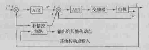

  压光机、卷纸机和复卷机需要进行张力控制。张力控制的需求是由造纸工艺决定的。张力过紧会造成更多的断头和卷纸的锥形挤出; 张力过松会导致纸张塌陷, 影响纸的质量和纸机的生产速度[5] 。张力传感器将张力信号检测出来送到B&R 2005 的模拟量输入模块AI775 , 构成张力闭环控制以保持纸张的张力恒定。AI775 能接收0/ 4~20mA 的信号, 分辨率是12位, 其接收的信号经过标度转换和张力设定值运算后, 通过张力调节器, 并经过补偿运算叠加到速度设定值输入上, 以达到调节张力的作用。此处的张力调节器功能完全通过软件PID 模块实现, B&R 2005 操作系统自带的LoopCont 库中带有此模块, 只要设定比例积分和微分等时间常数并设定输出的上下限, 滤波时间常数等就可以直接使用, 不必去编PID 控制程序。张力控制如图3 所示。图3 中ATR 模块是张力调节环, 采用普通的PID 调节; ASR 是速度调节环,采用参数自调整模糊控制, 及时调整量化因子和比例因子, 达到精确调节的目的。
  图3 张力控制功能示意图

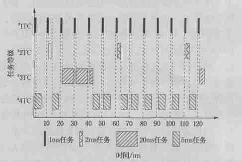

  B&R 2005 型PCC 操作系统是分时多任务操作系统, 它是系统软件的核心, 负责管理多个任务的并行执行。PCC 提供了8 个具有不同循环时间不同优先级别的任务等级, 用户可以根据实际需要, 为每个任务设定各自的循环时间和优先级别[6] 。本系统PCC 中共有4 个任务, 其任务等级如表1 所示。其中: 优先级最高的是任务1 , 负责完成现场数据如张力、定量等的采集; 优先级次之的是任务2 , 负责完成同步补偿控制算法和PCC 与现场控制设备之间的通信; 优先级再次之的是任务3 , 负责完成数据显示, 对实时性要求不高, 但运行时间较长; 等级最低的是任务4 ,
  负责完成通信功能, 实现PCC 与工控机、人机界面等监控设备之间的通信, 要求尽可能地快。在B&R 2005 系统中, 采用分时多任务处理, 各任务的循环执行过程如图4 所示。
  表1 系统各任务等级的选择
  图4 各任务的循环过程
  若本系统由普通的PLC 来实现, 各个任务都在同一个循环周期内, 由于用于显示的任务3 占用的循环时间较多, 导致整个系统的循环时间大于任务1 所要求的循环时间, 这就难以保证任务1 数据采集的实时性。而且如果用户有新的要求, 则需要改变整个程序。PCC 由于采用分时多任务处理, 解决了控制实时性的问题。它的各个任务可以通过软件挂起和投入运行, 给查错或增加新要求提供了便利, 而且可以实现复杂的顺序控制。
