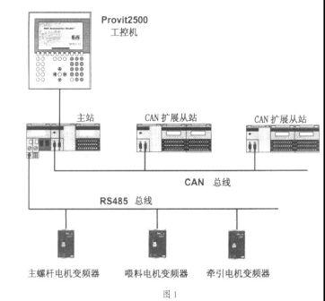

  该控制系统采用上、下位机管理控制方式,上位机采用功能强大的PROVIT-2000 系列工控机,10.4 寸LCD 显示器,全中文操作界面;下位机采用高性能可编程计算机控制器PCC-2003 系列,定型台、牵引切割机分别采用CAN 总线扩展模块;以B&R 温度模块配以PID 温控软件取代传统的温控表;以RS485 总线通信方式控制3台富士变频器。该控制系统在人机界面上可对全线集中监控;牵引机可在主机、定型台、牵引机3 地控制调节,极大地方便了机组统调生产;以完全数字通信方式控制变频器,可实现全线同步精确调速;高精度控温,具备加热区电流监测与显示;自动故障报警与随机帮助功能;整个系统配置与控制功能达到国际领先水平。系统配置框图如图1。
  图1

  B&R 的PCC控制器采用分时多任务操作系统,因此可将控制要求分成多个任务(task)并且在一个扫描周期内同时执行;Windows 下编程环境Automaton Studio 支持标准的C、Basic、梯形图、指令表、顺序结构图等6种标准的开发语言;根据需要可以在同一个项目中采用多种语言进行编程。同时,编程环境中包含丰富的函数库及功能块(Function block),大大减轻了开发人员的工作量。
  在本套控制系统中PCC 的软件开发,我们主要采用了以C语言为主,梯形图为辅的编程方式。由于分时多任务的实现,我们把控制要求分为如下几个部分:
  (1) 温度控制(C 语言) 使用 PIDxh 函数,可以控制无限路温度调节。在该系统中,一般控制10 到12 路温控。由于采用的是C 语言,我们可以动态的定义当前有几路温控。
  (2) 变频器通讯控制(C 语言) 使用 FrameDriver 编写与富士变频器的通讯协议。实际上,由于Frame Driver 是一个自由通讯协议,可以在任何串行接口上(如RS232,RS485/422,TTY 等)编写任何品牌的变频器通讯协议;同样,这一点也适用于带有通讯接口的智能仪表。
  (3) 辅机控制(梯形图) 控制切割机,牵引机,真空台等机械装置的运动。
  (4) 数据块控制(C 语言)存储各种系统参数。
  (5) 故障检测及报警(C 语言) 检测运行中的故障,对机械进行保护,并提供多种报警模式。
  上位机的编程采用V B 语言。V B为可视化编程语言,有大量的控件可以使用,因此可以很容易的开发出如趋势图般的人机界面。上、下位机的通讯依赖于B&R PVI 协议。B&R 提供一个通讯控件PVIControl.ocx。只需将该控件插入到VB 程序中,在Form 上生成该控件的实例并定义变量对应表,便可访问PCC 中所有的变量。由于工厂管理上的要求,需要记录生产过程中的各种数据,如参量,当班号,报警记录,电机电流,加热电流等趋势,并要将上述数据保存几个月,因此, 我们采用了由Access 生成的mdb 数据库并通过O D B C 进行读写。该数据库可随时调用并生成报表以供生产厂家分析使用。
