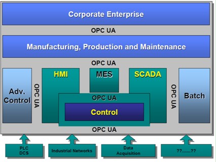

  (1)扩展了OPC的应用平台,把过去只在Windows平台上的OPC技术拓展到Linux和Unix平台。开放的基于Internet的WebService的服务架构(SOA)和基于Internet的异常灵活的数据交换系统,为构建跨地域的数据采集系统提供了有力的技术支撑。基于OPC UA标准的产品可更好地实现工厂级的数据采集和管理,从PLC、DCS等现场设备,到HMI、SCADA,再到生产制造系统,再到企业上层管理软件,都可以通过OPC UA标准,统一进行沟通。

  总之,数据及其交互已逐渐成为自动化和信息化系统应用的核心,自动化系统将向大型化、系统化方向发展,数据整合也将向最底层的设备à控制层à最上层的决策管理层的方向延伸。OPC UA是一种能很好的满足这种数据交换要求的技术。OPC UA的出现是新时代自动化系统的需要,是Internet的重要性在自动化系统中越来越加强的产物,是用户需要统一、简化而易用的数据采集和交换技术的必然,是网络计算、云计算时代的SOA、WebService等新技术在工厂信息化建设中应用的必然,它符合未来自动化系统和信息系统发展的趋势。

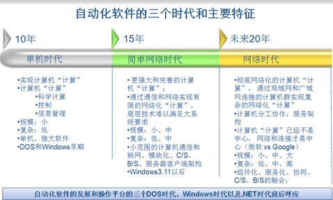

  从下图可以清晰地看出自动化软件发展的三个时代:

  组态软件经过二十多年的发展, 目前正在实现从“第二代”到“第三代”的跨越和革命. 一个真正的“以网络取代计算机”的、系统规模更大的、效率更高的、 传统功能更为精细,模块化、组件化、基于服务和协同理念的新型组态软件时代正在到来。
