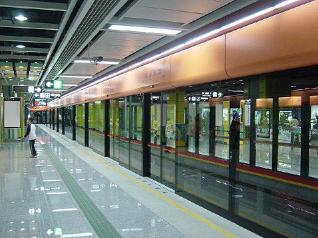

    2010年,我国有33个城市正在规划建设城市轨道交通,其中有28个城市获得批复、25个城市获得正式批准。按照现有规划,今年我国将建成城市轨道交通480 km,2020年其总里程将达6100 km。各种数据表明,中国已经形成了一个世界上规模最大、发展速度最快的轨道交通建设市场。
     屏蔽门是城市轨道交通中的重要设备,应用于地铁站台,将站台和列车运行区域隔开,通过控制系统控制其自动开启,其性能与质量对保障城市轨道交通安全有重大意义。易控(INSPEC)作为上位监控软件在北京若干地铁站台得到应用,可对地铁、轻轨屏蔽门进行高效监控及检测,全面监控屏蔽门状态并及时进行故障诊断,有效保证了屏蔽门的性能、安全性与可靠性,为城市轨道交通中同类应用起到示范与借鉴作用。

    本系统应用于轻轨、地铁站台,对屏蔽门进行监控与检测。主要完成两项功能,(1)对轻轨、地铁站中各屏蔽门运行情况进行实时监控;(2)对各屏蔽门进行参数性能检测及故障诊断。
