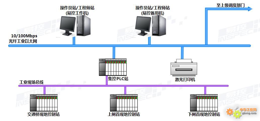

船闸设置1套集中控制设备,包括集控操作员站、通航信号设备、广播设备、工业电视设备和网络设备等。现地控制设备和集中控制设备采用计算机网络连接,组成船闸运行集中控制系统。上位监控软件采用北京九思易自动化软件公司开发的易控组态软件。2台监控计算机工作站互为冗余, 实现对工作闸门的远程控制,预留有与上级计算机监控系统的通信接口,便于以后扩展;易控监控软件主要完成数据处理功能、操作控制功能、信息管理功能、显示功能和其它功能等。
船闸集中控制系统如下:

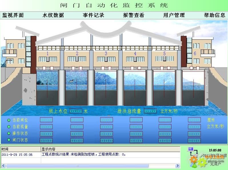

2、监控系统显示画面
易控监控软件在船闸集中控制监控系统中具有丰富的图形和动画显示,能将数据直观、明确显示出来。
易控监控软件在在节制闸闸门集中控制系统中的画面可以动态显示闸门开度、水泵启停、内外河水位以及设备电源、供配电状态等参数信息,并将监测数据实时在画面中显示,为管理和记录提供实时信息。

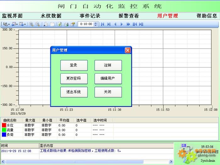

5、系统权限
易控监控软件在在船闸集中控制系统和节制闸集中控制系统中提供对用户的级别控制、工程用户的操作权限控制、工程用户的密码保护、无操作时间控制、安全区控制,有效避免了误操作、无关人员的操作、或未经保护的操作,系统建立了代码安全机制,对开发好的工程进行加密防止了工程被恶意抄袭和剽窃。只有正确的密码才能打开和修改工程,保护了工程的安全。
