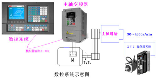

5)提供标准的0~10V模拟量接口(输入阻抗300Kohm),能够与大多数数控系统接口兼容,通用性强;

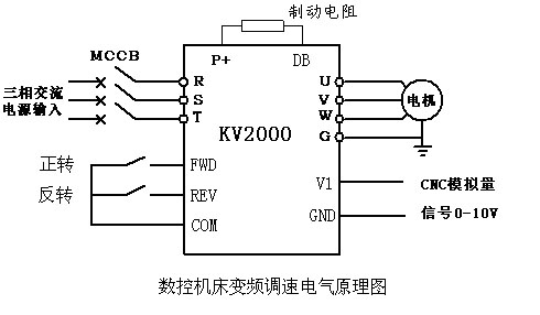

3.调试环境以及接线、调试方法

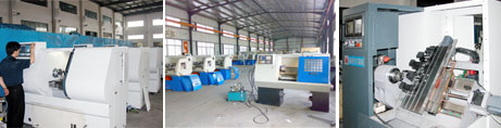

1)3.7kW数控车床
电动机参数:
额定功率:3.7kW,额定频率:50Hz, 额定电压:380V,额定电流:8.6A,额定转速:970r/min
机械传动比:1:1.5
加工材料:45#钢
实际测试性能指标:主轴转速:200r/min(变频器运行频率15Hz左右), 进刀速度:50mm/min, 单边进刀量:2.5mm,运行的效果很好,实际的进刀速度和单边进刀量还可以加大。
2)5.5kW数控车床
电动机参数:额定功率:5.5kW,额定频率:50Hz, 额定电压:380V,额定电流:13A,额定转速:1400r/min
机械传动比:1:1.5  加工材料:45#钢
实际测试性能指标:主轴转速:200r/min(变频器运行频率9~10Hz), 进刀速度:60mm/min, 单边进刀量:2mm;主轴转速:450r/min(变频器运行频率22Hz左右), 进刀速度:60mm/min, 单边进刀量:4mm,运行的效果很好,实际的进刀速度和单边进刀量还可以加大。
客户选配电机为3.7KW/50Hz/380V,选用变频器型号为KV2000-G0037C-4T,制动电阻1000瓦/100欧姆。
