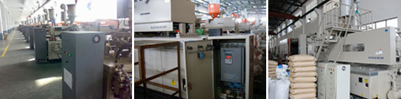

      传统的注塑机是采用定量泵供油的,注塑过程的各个动作对速度、压力的要求也不一样,它是通过注塑机的比例阀采用溢流调节的方式将多余的油旁路流回油箱,在整个过程中,马达的转速是不变的,故供油量也是固定的,而由于执行动作是间隙性的,也并不可能是满负载的,因此定量供油就有很大的浪费空间,据实测至少有50%左右。变频节能正是针对这一浪费空间,实时检测来自注塑机数控系统的比例压力和比例流量信号,适时调整各个工况动作所需的马达转速(即流量调节),让泵出的流量和压力,刚好能满足系统的需要,而在非动作状态时(主要是在冷却状态),让马达停止运行,这样节能空间就进一步地增大了,故对注塑机进行变频节能改造能够带来巨大的节能效果。

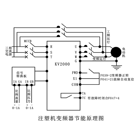

      我们采用无感矢量变频运行技术(参考电气原理图),变频器实时的检测来自注塑机电脑板给出的压力及流量信号,圆盘机压力或流量信号是0~1A,经内部处理后,输出不同的频率,调节马达转速,即:输出功率与压力和流量同步自动跟踪控制,相当于定量泵变成了节能型的变量泵,原液压系统与整机运行所需功率匹配,消除了原系统的高压溢流能量的损失。可以大大减轻合模、开模的震动,稳定生产工艺、提高产品质量,减少机械故障,延长机器使用寿命,又能够节约大量的电能。
