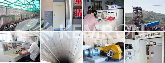

二、变频无感矢量控制柜
1、改造原理图:为了确保安全可靠,让变频调速系统与原调速系统并存,互为备用,随时可以切换。同时为了让操作者不改变操作习惯,工、变频系统都用原操作机构操作,保留原来的操作系统和操作方式不变。
2、以交流变频器取代原有的串电阻调速、通过变频器多段速功能,以及继电器、接触器控制系统,实现提升机的无级调速控制,煤矿提升机系统属于位能性负载,为了保证系统可靠运行,必须外加制动单元和制动电阻。
三、变频改造后,将克服原工况时出现的各种不良状况:
1、电机的起动和停车无需串电阻,起动和停车则可以实现软起动,并且起动电流控制在额定电流的1.5倍,对电网冲击大大减小,节约消耗在电阻上的电能和起动时的冲击电流,实现节能。
2、将转子短接,减小维护量,从而提高生产产量,减少维修成本。
3、提高功率因数,功率因数几乎接近0.95以上。
4、保护功能强大,对出现各种故障及时的保护,免受更大的损失。
