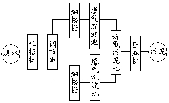

一、概述
    宜兴协联柠檬酸废水处理厂采用厌氧加好氧处理工艺,其中好氧部分采用SBR法处理。SBR是处理高浓度有机废水的理想途径之一。首期设计日处理100立方/小时,设2座爆气池2座厌氧塔,氧化沟,有机调节池等12座处理池。控制设备布置分散,要求实现总线型远程检测控制。
系统整体工艺构图

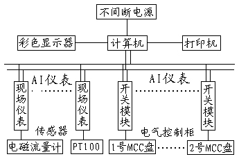

二、数据总线的利用
    监控数据35点按原设计电缆数量多达148条电缆,利用总线方式,即1条
    电源电缆,1条数据电缆总线, 相关厂区电缆沟截面大大减少, 甚至取消,减少了厂区管线综合布线的难度,施工方便,省时省力,节约投资。

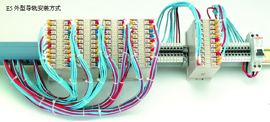

四、测控通讯模块的布置、选型
    在现场设置就地仪表箱,安装分析仪表,同时安装AI系列导轨安装型智能模块外形代号E5(包括单路/双路温度变送器、多路开关量及模拟量输入/输出模块、单路/双路/四路PID温度控制模块、AI人工智能MPT/PID调节器模块及流量积算仪模块等)
1.集水井水位自控:
    用于高低水位自动控制启、停电机。E5外型导轨安装方式;
    AI-704ME5J5L2S型4路显示报警仪。模块说明J5水位变送器输入;L2继电器输出 。

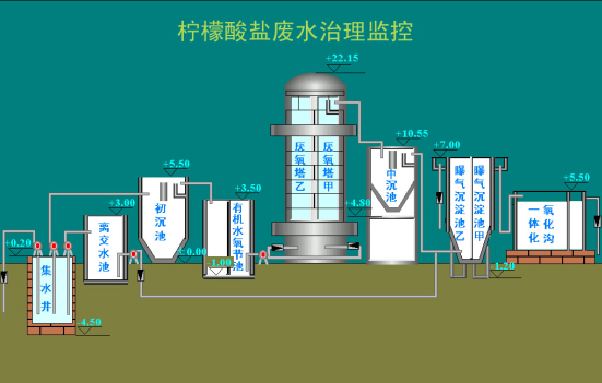

五、监控管理系统
    设在中央控制室,负责监控厂内、厂外污水处理过程和设备运行状况。通过工控软件实时监视全厂工艺参数变化、设备运行、故障发生等情况,并进行多种模式操作,同时负责日常报表打印、事故打印和数据记录等。
    在操作站的计算机显示器中具有多种画面,包括:总工艺流程画面、泥水气等工艺流程分画面、各构筑物工艺设备画面、各工艺参数画面、工艺参数变化趋势画面、故障画面、设备运行数据画面等。通过这些画面,工作人员可对处理过程中的各个部分充分了解,将工艺各个环节的数据和画面全面细致地并实时地反映出来, 及时掌握各个环节发生的各种情况。同时具有语音提示、报警、在线帮助功能。打印机可随时打印所需要的各种资料,并可定时打印日报、周报、月报等。
    考虑到信息技术已经广泛应用,在中控室设置计算机网络互联设备,建立接入局域网和互联网的接口,能够实现透明化的远程管理,中控室和分控站设备可通过网页和电子邮件的形式实现登录浏览或发出报警信息。
