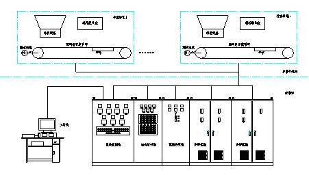

2.1系统工艺过程 系统主要对四种物料进行配比(如石灰石、煤炭、铁合金、烧结料等),其中前三种物料各有两个料仓,料仓中物料分别通过各自的圆盘给料机、并由电子配料皮带秤计量后输入1号输送带,再由1号输送带将混合料送入料仓。电子皮带秤(自动将皮带输送机上流过的散装物料进行连续累计的一种装置)自动配料系统主要由以下几部分组成:7台储料仓、7台圆盘给料机、7台自动皮带输送机(内嵌电子皮带秤)、7台现场操作盘、1台仪表控制柜(内嵌电脑积算仪和AI-808智能调节器等)、1台动力控制柜、1台低压开关柜、2台变频器柜、1台工业控制微型计算机及组态软件。其系统结构组成如图1所示。(以新钢焦化厂7台配料秤为例)
| 图一:系统结构简图 |

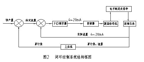

2、2系统工作原理 系统运行时,下料控制主要是通过电子配料皮带秤对圆盘给料机输送的物料进行计量,由控制仪表接收称重信号和速度信号,经处理后转化为累计值和瞬时流量,并将累计值、瞬时流量信号由RS-485口传送给工业控制机(上位机)、以4~20mA模拟电流信号传送给宇电AI-808调节器,PID调节器将该信号与内部设定值进行比较运算后, 4~20mA的模拟信号送给变频器,再由变频器去调节圆盘给料机的转速,当流量增大时,降低圆盘给料机的转速,反之提高圆盘给料机的转速,从而使得几种物料的流量和阶段累计量均保持在设定的范围内,进而得到可靠的产品质量。 闭环控制系统结构框图如图2所示:
| 图二:闭环控制系统结构框图 |
