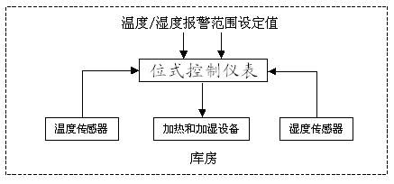

二、系统原理图

四、宇电解决方案
    1、根据空调压缩机的特点开/停不能连续动作,压缩机的高低压制冷管道要平衡后才能再次启动空调机的特点。
    仪表选型:
选用AI-702MFJ5L2L2S仪表作单边回差位式控制。
选择J5模块2路变送器4~20mA输入,内含24V配电。
选择L2、L2模块2路继电器输出控制空调机、除湿机启/停。

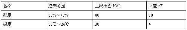

五、参数设置
    在每台温、湿度控制仪表,上窗口显示湿度,下窗口显示温度。温、湿度控制仪表参数设置后就能自动控制空调机和除湿机。如湿度高于80%开机,低于70%停机。
参数设置:
    温、湿度的控制范围就是:上限绝对值报警值HAL值减去回差dF值就是控制范围。如上例湿度80-10=70湿度控制范围就控制在80%与70%之间。也就是说要改变上限绝对值报警值HAL值和回差dF值就可改变控制范围,实现自动控制。

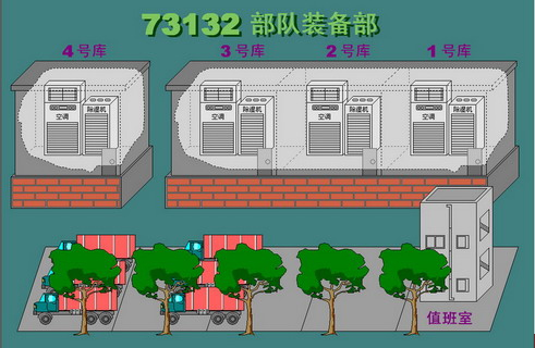

六、现场安装
    1.在每个弹药仓库缓冲室墙上安装了保护箱,装配温、湿度控制仪表。
    2.在控制室按装一台电脑用RS485通讯线作为仓库现场控制器与电脑连接现场通讯总线。
    3.安装16口十百兆集线器及100M多模光纤收发器,铺设四芯光缆。

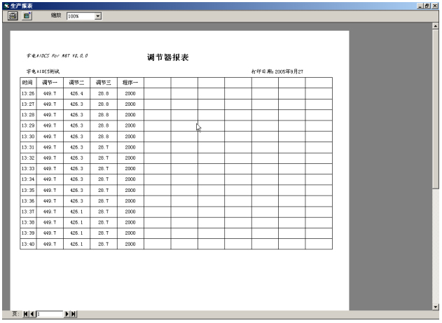

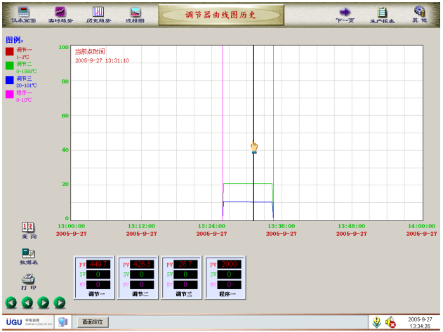

七、软件功能、结构
    在电脑上按装已组态好的AIFCS网络版监控软件,并采用简洁可靠的自有的通讯协 议在计算机上对现场控制器实现100%的功能操作
    软件的内部结构可分为以下三个部分:数据采集、数据处理、权限管理

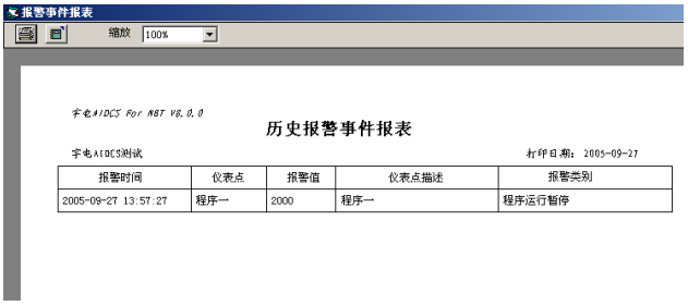

    ●数据采集:系统从仓库现场温湿度控制器采集测量值,设备状态值等实时数据,并存入系统内阅数据库,以便日后数据查询等使用。
    ●数据处理:系统根据用户要求从历史数据库中提取数据并完成指定的处理功能,包括历史数据显示,历史曲线绘制,报表,报警等。
