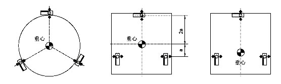

6. 料斗称重模块和加载连接装置的应用示例:
采用3只传感器组成料斗秤可降低对料斗和料斗安装框架的刚性要求,使系统安装调试方便且容易获得精度高,稳定性好的结果.

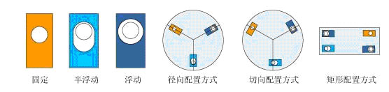

7. 工业用称重模块的主体大多用钢结构组成,会因温度变化而产生伸缩,对于要求比较高的场合,可选用固定,半浮动和全浮动加载连接装置组合使用。
