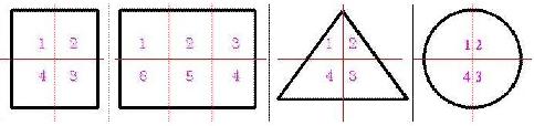

1.4偏载测试
    1)同一砝码在不同位置的示值,其误差应不大于该秤量的最大允许误差。
    2)对于承载器的支承点的个数N≤4的秤,在每个支承点上施加砝码约等于秤量与最大添加皮重量之和的1/3。
    3)于承载器的支承点的个数N>4的秤,在每个支承点上施加砝码约等于最大秤量与最大添加皮重量之和的1/(N-1)。
    4)对于承受偏载量较小的承载器(如料斗秤等)的秤,在每个支承点上施加砝码约等于最大秤量与最大添加皮重量之和的1/10。
    5)对于称量滚动载荷的电子称(例如:轨道衡、轨道悬挂式秤),应在承载器的不同位置上施加标准质量滚动载荷,其载荷约等于通常最重且最集中的滚动载荷,但应不大于最大秤量与最大添加皮重量之和的0.8。
     6)偏载砝码摆放的位置:
