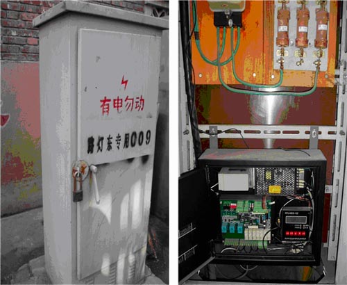

  路灯监控系统由外部路灯控制终端(RTU)、无线数据通讯系统、监控中心组成。是集自动控制技术、无线数据通讯技术、地理信息数据库技术为一体的综合性远程监控系统。其目的是通过路灯监控系统实现路灯三遥监控(遥测、遥控、遥信)、实现路灯运行系统的可控性、减轻路灯维护劳动强度、灵活半夜灯景观灯的开关控制,提高路灯运行系统的管理水平,以适应城市现代化对路灯灯光系统的要求,更好的帮助路灯管理部门完成对社会的服务承诺。
  路灯监控系统以路灯线路上的控制箱(开关柜)为基本监控单位,实现电量参数的在线监控、路灯线路的远程启/闭、线路故障在线实时告警、检修维护的快速机制、突发事件的应急调度、远程电量计量抄表等。
  GF-100监控终端安装示意图

  4. 路灯监控终端RTU介绍
  我公司开发研制的GF-100系列远程路灯监控终端在多年从事自动化监控技术的经验基础上,认真分析路灯监控终端需求特点、采用电子技术、数据通讯技术近年发展趋势精心设计的,符合国内现场特点具有较高性价比的远程控制终端,如图3示。

  图3 路灯监控终端

  GF-100系列路灯监控终端的主要特点如下:
   GF-100路灯监控终端(RTU)采用工业级16位单片机MSP430为核心设计,双CPU结构,具有较强的运算速度和程序数据存储空间及多个通讯接口,设计集成度高,功能扩展空间大,完善的抗干扰特性能够在强电磁干扰环境下稳定工作。
    电源电压:220V±15%;
  电源频率:50/60Hz±5%;
  波形失真:无附加波形失真;
  输入电压模拟量为:380V/220V。
     输入电压允许偏差:±20%。
     允许最大电压总畸变率:5%。
     测量频率:50±0.2Hz.
     功耗:小于25瓦。
   采用交流直接采样技术,终端集成度高,数据采集准确。具有3相电压、12路电流采集输入通道,可`配接相应互感器测量不同量程电压、电流信号,电压、电流采集精度为1%,功率精度为1.5%。
   具有6路继电器开关量输出,可以直接控制驱动路灯控制柜中的接触器开关,用于路灯、半夜灯、景观灯、广告灯控制,控制规模大。
   具有8路开关量输入通道,经过设定可以作为接触器反馈信号、门控开关、电量脉冲量输入等。
   提供两路串行接口,一路RS232、一路RS232/RS485。
   宽稳工作范围,工作温度环境为-30℃---75℃环境湿度:90%R.H。
   大气压力:海拔2000米及以下,79.5---106.0KPa,最大风速:35米/S,最大降雨:50mm/10min。
   极限条件:环境温度:-30-----75℃;相对湿度:50℃时90%。
   采用低功耗设计并提供备用电池供电,当主电源断电后可自动切换到后备电池供电,将断电信息及时通报监控中心。
   内置实时硬时钟,并提供系统内时间对时同步,保证路灯启/闭的精确同步,掉电可维持运行10年以上。
   内置直接测量电压和电流算法,直接计算电压、电流、功率等电量参数,并根据设定计算亮灯率。
   集成操作面板,面板提供8位数字液晶显示和5键触摸输入,可以就地读取采集数据、功能参数设定,十分方便系统的维护。
   终端具有多种外形尺寸规格的设计,以满足不同现场安装的需求,其中针对箱外型具有完备的防尘和防雨设计,防雨等级达到IPX3级。
   所有对外接口,全部采用光电隔离,抗干扰能力强。
   电路板全部采用贴片工艺表面安装工艺,高可靠设计。
   预留线路调压控制接口、单灯检测接口,避免路灯今后路灯控制系统升级出现投资损失。
   外形尺寸:普通型 300X400X130 (mm)
  户外型 400X530X130 (mm)
