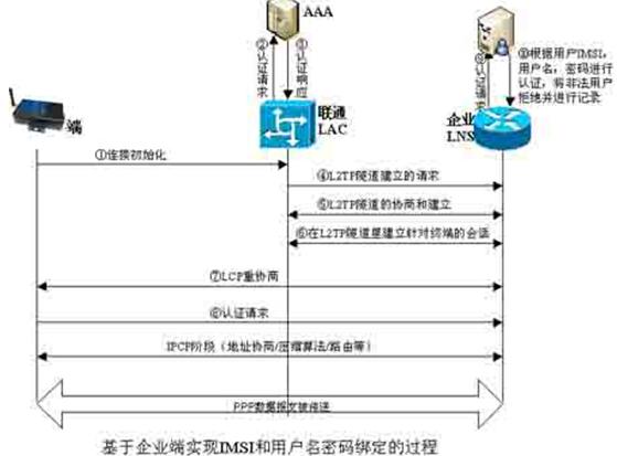

  1、实现IMSI和用户名/密码绑定
  我们在企业端内部,新增一套安全分析系统,实现IMSI和用户名/密码的绑定,系统支持CHAP认证和PAP认证方式。
  下面为实现IMSI和用户名/密码绑定的原理图。
  我们的系统能实现每个终端分配一个用户名密码,该用户名密码只有该终端能使用,不同终端的用户名密码不能混用。
  不是企业的私有用户试图拨入企业专网,系统将拒绝用户拨入并记录用户拨入的信息包括:IMSI号码、拨入时间、拨入的用户名等。
  企业内合法的私有用户企图使用企业内其它合法私有用户的用户名密码,系统将拒绝用户拨入并记录该用户拨入的信息:IMSI号码、拨入时间、拨入的用户名等。
  企业LNS无需配置任何有关用户的认证信息,只需要企业管理员在认证系统配置即可,配置方便可靠。

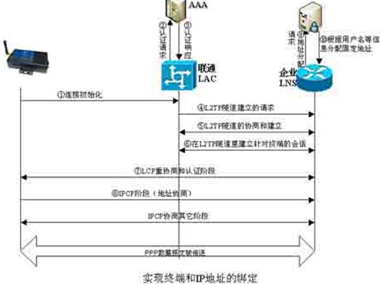

  2、实现终端和IP地址的绑定
  针对企业要求对不同终端分配不同的固定IP地址,我们新增一套IP地址绑定系统,实现终端和IP地址绑定。
  根据L2TP信令流程,在终端通过认证后将进行IPCP的协商。我们控制了IPCP协商阶段,使其能针对终端分配不同固定IP地址,其原理图如下:
  用户终端无需配置IP地址,企业LNS也无需配置地址池,所有终端的地址将由地址分配系统分配并记录给用户分配IP地址的情况。
  企业管理员只需要在地址分配系统配置相关数据即可,配置方便可靠。
  我们建议企业分给各终端不同的用户名和密码,我们的系统将能实现IMSI-用户名-密码-IP四绑定。
  我们的系统将“IMSI限定、地址绑定”两功能集成在一台CDMA专用RADIUS服务器产品上。
