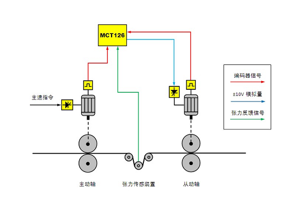

【张力控制】
MCT126能方便地接入需要对张力进行控制的同步应用场合。MCT126独有模拟量相位修整模式,能接收张力反馈信号,自行控制物料的张力,无需增加额外的张力控制器对同步后的张力进行控制。
在该模式应用时,需用张力反馈装置(如摆辊、压力传感器等)将物料的张力信号(模拟电压)反馈给MCT126。如图2所示。
