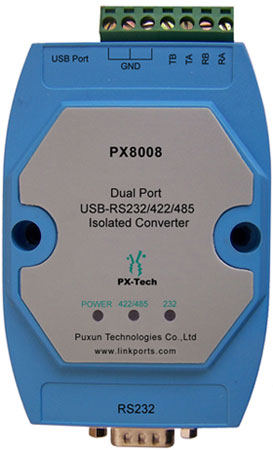

型号为PX8008的USB转双串口光电隔离转换器,在正确的安装完驱动程序后,将在用户的笔记本电脑中创建2个独立的串口-比如您的笔记本电脑中有系统默认的COM1,那么PX8008将另外创建2个串口,分别是COM2和COM3。其中创建的虚拟串口COM2是一个全线(包含DCD、RXD、TXD、DTR、GND、DSR、RTS、CTS、RI)DB-9接口的九针RS-232接口,这与台式计算机的串口完全一样。PX8008创建的虚拟串口COM3,直接完成了USB到RS-422或是RS-485的光电隔离转换功能(RS-422与RS485公用一组压线式接线端子,RS-422与RS-485的选择通过板载的跳线开关选择)。那么就意味着用户选用虚拟串口COM3,就可以直接与RS-422设备相连接,如采用RS-485接线方式,那么PX8008将是一个2端口的RS-485集线器,用户可以用TA、TB,或是RA、RB任意一组与设备的RS-485端口相连,将节点数提高一倍。
作为2个独立的虚拟串口COM2与COM3,用户在一个模块上,就可以同时实现USB到全线RS-232口和USB到RS-422/485的转换功能。
主要功能及技术指标:
工业导轨安装,适用于工业现场;
-USB端口转换为2个独立的串口;其中RS-232端口为9线制DB-9针式全线串口;
-支持同时应用于RS-232与RS-422全双工模式,或2通道RS-485集线器半双工通讯模式;
-信号光电隔离,电源DC-DC隔离转换,隔离耐压达3000V;
TI公司专用芯片实现计算机USB接口保护
-内置600W抗雷击保护器保护RS485口,以及16KV ESD保护RS232
-LED指示电源、信号收、发工作状态;
-USB端口取电,无需外部供电;
-数据传输速率自动适应,覆盖0~1MBPS;
-通讯距离支持1500米以内(与通讯速率、通讯电缆性能有关);
-内置跳线可配置RS-485总线终端电阻;
-工业级温度范围;
-输入:USB方形插座;
-输出:RS-232为DB-9针式接头,RS-422/485使用7线压线接线端子;
-尺寸: L*W*H: 115*70*25mm
