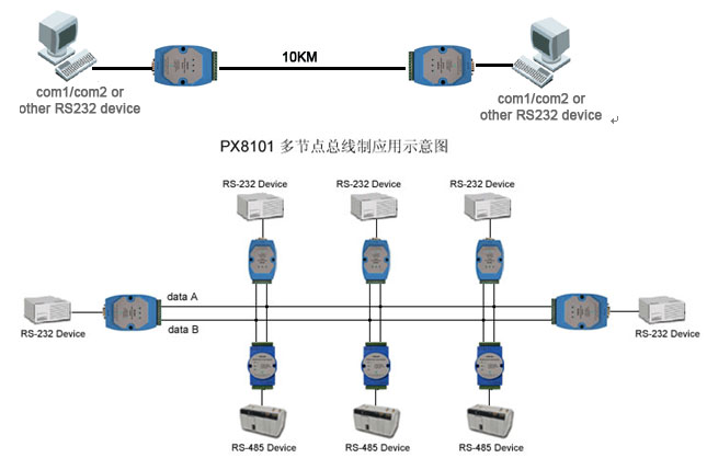

我公司根据客户的需求,现在提供了一个RS-232在以双绞线作为通讯介质,半双工通讯、低速率模式下,可以将RS-232信号传送10公里以内的解决方案,产品名称为RS-232 Short Haul Modem.此方案不仅可以解决RS-232点对点通讯,而且还可以组成带有节点的总线制结构,此种通讯方式和通常的RS-485总线类似,在网络中每个挂有RS-232 Short Haul Modem的RS-232接口设备,甚至于挂接我公司生产的RS-485 Short Haul Modem的RS-485设备,均可与上位主控计算机以轮询的方式通讯。
为保证网络的安全性,我公司提供的RS-232 Short Haul Modem为工业级标准设计,不仅仅是信号的光电隔离,而且电源也是DC-DC隔离转换,并带有抗雷击元器件用以做突波保护。我公司所生产的RS-232 Short Haul Modem 和RS-485 Short Haul Modem, 其核心原理就是将RS-232或是RS-485电平转换成为CAN(Controller Area Network)总线电平,远端的RS-232 Short Haul Modem 和RS-485 Short Haul Modem,再由CAN电平转换成为RS-232电平或RS-485电平,从而完成了RS-232或是RS-485信号的超远距离传输。因为众所周知,CAN总线具有突出的可靠性、实时性和灵活性。CAN总线通过CAN控制器接口芯片82C250的两个输出端CANH和CANL与物理总线相连,而CANH端的状态只能是高电平或悬浮状态,CANL端只能是低电平或悬浮状态。这就保证不会出现象在RS-485网络中,当系统有错误,出现多节点同时向总线发送数据时,导致总线呈现短路,从而损坏某些节点的现象。而且CAN节点在错误严重的情况下具有自动关闭输出功能,以使总线上其他节点的操作不受影响,从而保证不会出现象在网络中,因个别节点出现问题,使得总线处于“死锁”状态。所以采用这种方式来解决RS-232/485超远距离的通讯,不失为一种稳定、可靠而且经济的解决方案。 在RS-232超远程的解决方案中,由于其产品性能的稳定可靠,已大量被国内军工单位所采用,在实际应用中表现出色。
