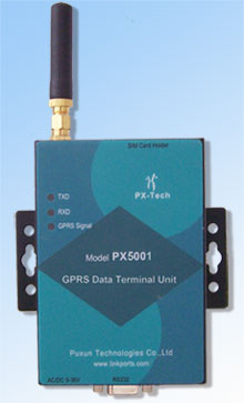

济南普讯科技有限责任公司研发生产的GPRS无线数据终端-GPRS-DTU是以GSM/GPRS网络为通信平台,采用GPRS/SMS信息承载方式,服务于各行业用户的数据传输业务,特别适用于间断性的、突发性的和频繁的、少量的数据传输,尤其适用于M2M领域的应用及应用系统的开发。

普讯科技的GPRS DTU设备本身则带有我公司拥有自主知识产权的嵌入式系统,CPU采用32位飞利浦ARM-7处理器,并运行实时操作系统RTOS(Real Time Operation System),结合西门子工业级MC55无线通讯模块,配置串行通讯接口(RS-232/422/485)、SIM卡插座与电源管理单元、看门狗电路,自带32M Flash存储用于历史数据记录(Data logger),板载纽扣电池用于保持实时时钟功能(Real Time Stamp),并附带音频接口。同时提供了完整的互联网通讯协议:TCP/IP、UDP、FTP、SMTP、pop3、HTTP。同时也支持Modbus通讯协议。具备了通过GPRS自动上线接入internet的拨号机制与自动上线注册机制。因此可以直接连接任何的带有串行接口的终端设备,完成透明数据传输,提供基于互联网的完备处理机制和方便标准的二次开发能力,为不具备TCP/IP协议处理的终端设备提供基于互联网的完善的无线通信能力。是一款功能齐全的,性能稳定的无线通讯终端产品。
产品结构图如下所示:
