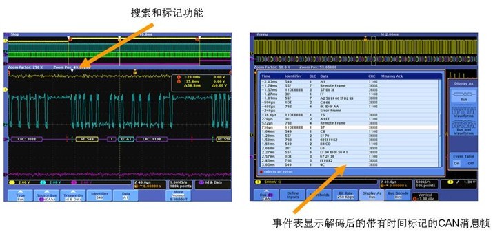

对于汽车中常用的CAN、LIN这类低速串行总线的调试,泰克的DPO/MSO4000系列示波器提供了简单、易用、完整、高品质的触发、捕获和解码解决方案。如图2,该示波器系列提供了搜索和标记功能,可在事件表显示解码后的带有时间标记的CAN消息帧,这一功能是其他竞争性产品所不具备的。
图2:泰克的DPO/MSO4000系列示波器CAN解决方案。

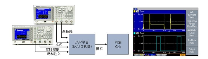

汽车ECU根据放在汽车各处的传感器传回的数据实时计算信息,确定最佳的引擎控制参数值。由于ECU内置到汽车引擎室中,噪声环境更加恶劣,同时由于对更高频率的分析需求也在不断上升,特别是对微秒级、毫秒级以及甚至纳秒级瞬态信号或尖峰的抗扰能力,对传统示波器和探头分析纳秒级的高频噪声提出了挑战。泰克专家建议降低测量系统的电气负荷,包括使用低输入电容的差分探头。泰克专家还针对部分工程师希望利用信号源进行动力系统电子控制单元现场仿真测试提供了基于信号源的测试方法,例如利用AFG3000系列函数信号发生器仿真各种汽车传感器信号, 如压力、温度、速度、旋转和角度位置,对汽车应用中的引擎控制单元进行功能测试和优化。
图3:利用AFG302xB和AFG3011测量和优化引擎控制单元。

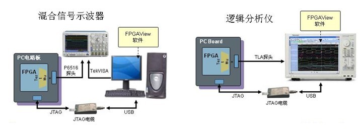

对于FPGA的调试挑战,泰克专家列举了以下几点:1.设计规格和复杂程度日益提高、接入内部信号受限;2、上市时间压力迫使产品开发和调试周期日益缩短;3、在FPGA中增加调试电路会影响设计性能和占用宝贵的芯片空间等等。
图4:经济高效的FPGA实时逻辑调试解决方案。
泰克公司提供了经济高效的FPGA实时逻辑调试解决方案来应对这些挑战:MSO4000混合信号示波器或TLA系列逻辑分析仪 (>v4.3)+ FS2 FPGAView控制软件,配套FPGA厂商的复用器和JTAG电缆,可4步轻松完成:创建接口模块61664;为调试环境配置FPGAView61664;将FPGA引脚映射到MSO4000或TLA系列逻辑分析仪61664;进行测量。
