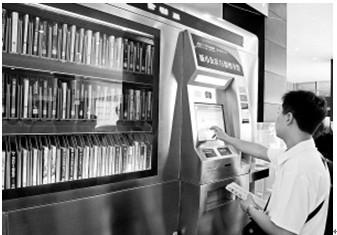

自助图书借还终端机系统,如同银行ATM自动柜员机一样,是24小时服务的智能化终端设备,让读者既方便又快捷地办理图书借还手续,同时也让图书管理员更准确高效地进行图书管理工作。
该种设备主要由门口机、机械手、书架、上位机业务管理软件和下位机设备控制软件构成,上位机业务管理软件主要通过通信接口控制整个系统的运行,下位机设备控制软件主要控制机械手和门口机的动作,程序在PLC上实现。

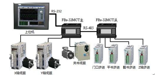

控制器:永宏FBs-MC型PLC主机,有4轴频率高达200kHz的脉冲输出。该系统中,FBs-32MCT主站控制3轴高速脉冲输出,FBs-32MCT从站控制4轴高速脉冲输出,而两台主机之间通过RS-485高速CPU Link进行数据交换,使得7个执行电机协调工作;
X轴伺服:驱动机械手沿水平方向移动,配合限位开关,要求快速、准确定位;
Y轴伺服:驱动机械手沿铅直方向移动,配合限位开关,要求快速、准确定位;
Z轴步进:驱动机械手沿垂直于XY平面方向移动,完成图书入架、出架动作;
夹书伺服:控制书夹的夹紧、放松,要求有转矩信号反馈;
门口步进:控制入书口的门开关,如接收到还书指令,则开门等待放书进来,配合光电开关;
平书步进:还书时将斜着放入的书放成水平状态,借书时将平着的书放回原点;
翻书步进:还书时紧接着平书的步骤,将书翻转成竖直;借书时,将下架的竖直的书翻转成水平;

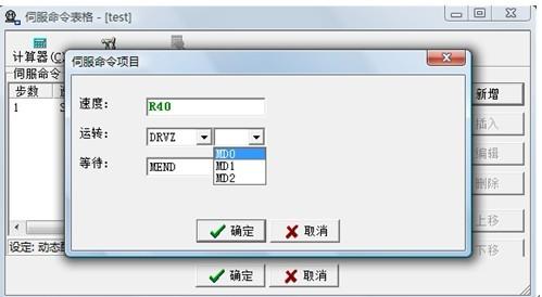

2. 永宏NC定位功能
该系统中,下位PLC承担的最主要任务就是驱动电机,完成定位控制。

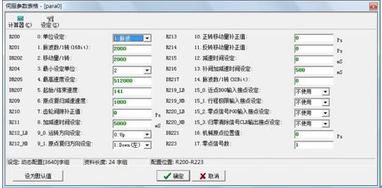

永宏PLC在这方面正好有着卓越的表现——单机支持4轴频率高达200kHz的高速脉冲输出,表格向导式的编程风格,详尽而人性化的参数设定界面,支持直线插补、原点回归的便利指令。

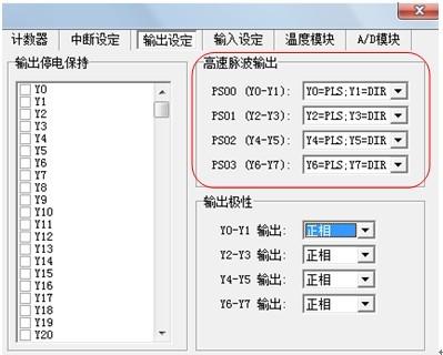

4轴高速脉冲输出组态

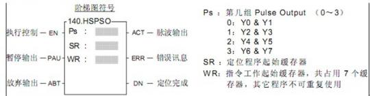

区块化的功能指令

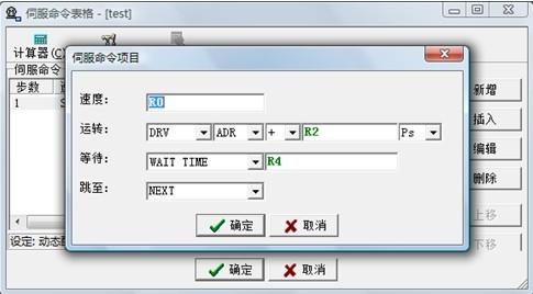

表格向导式的伺服命令编辑
深入浅出的参数设定表格

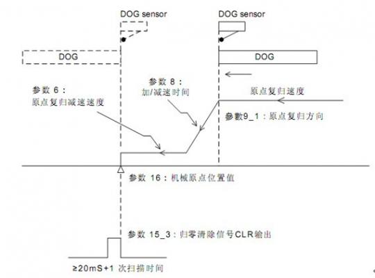

原点复归----可供3种模式
原点复归----运行示意图

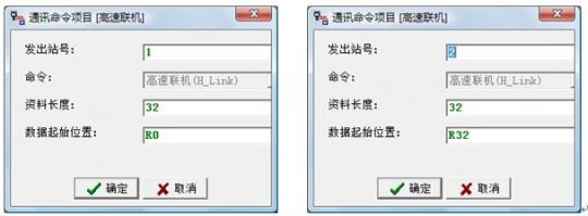

3. 永宏高速CPU Link
系统需要控制7轴电机,而一般厂牌的小型PLC,最多可控4轴,需要控制4轴以上,一般需要增加NC模块,对于电控部分的成本来说,分量不小。
永宏PLC通过RS-485通讯,结合专用的高速CPU Link指令,以原始二进制码作为传输码,最高数据传输率达921.6kbps,且采用“立即处理”的命令处理方式,更可靠的CRC16校验方式,最大程度的保证了通讯的速度与性能。
高速CPU Link的数据传输理念是以 COMMON DATA MEMORY 观念来设计; 例如主站将 R0~R31的内容送出,则所有从站 PLC的R0~R31的内容都会与主站相同; 2号PLC从站将R32~R47 中内容送出,则主站及其它PLC从站的 R32~R47 的内容都会与2号站相同,依次类推。
利用该特长,永宏PLC可轻易控制7轴电机的工作,很多场合下,甚至可以控制十几轴,体现出很高的实用性与性价比。
