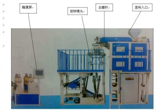

塑胶吹膜机是一种把颗粒状的塑胶原料制造成塑胶薄膜的机器,其工作流程如下:
在入料口加入塑胶原料,同时加热主螺杆和旋转模头。待各温度值到达设定值时启动机器,此时经过高温熔化后的塑胶原料在主螺杆的带动下由环状的旋转模头挤出,挤出的薄膜经过风冷和水冷后被引取轮引出,再经过压花轮A和压花轮B压花后被引入轮引入到卷曲轮,最后由卷曲轮将薄膜卷成一卷卷的成品。
流程方框图及实物图如下:

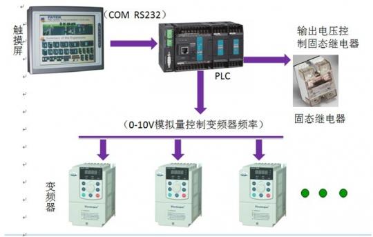

1. 将原有的温控器加接触器控制温度的方式,改为PLC加温度模块加固态继电器的方式。因为固态继电器是无触点的控制器件,损坏率非常低,用于加热时的频繁大电流接通很适合。PLC加温控模块的方式很稳定,控温准,并且温度可以集中控制。
2. 将原有的通过机械部分更换齿轮减速比的调速方式,改为用变频器改变电机频率调速。变频器调速具有节能,稳定的优点。同时解决了机械调速的磨损和维修难问题,而且通过用PLC模拟量输出的功能控制变频器,可以集中控制变频器,操作简单。
3.用触摸屏做为上位机来完成各项温度的设定,变频器频率的设定,配方功能,报警显示,机器故障和状态显示等。使操作大为简化,节省人员。配方功能可以方便随时更换新产品,节省新产品上线时间,提高效率。报警显示和故障显示可以随时告知故障情况和故障点,便于维修和调试,同时避免了故障的扩大化。
以下为控制方案图:
图2.3 控制方案图

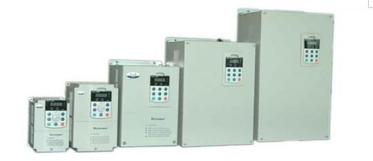

根据以上要求结合本工程实际情况,本工程选用的变频器均为蓝海华腾V5系列。如下图所示:

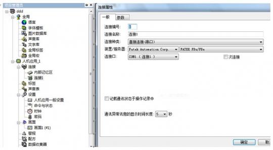

3.1.1 FBS系列PLC与永宏FV系列触摸屏的连接说明
图3.1 永宏触摸屏软件触控大师设置图

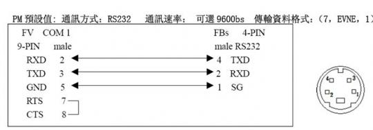

FV系列触摸屏的画面编辑软件为《触控大师》,上图3.1 是永宏触摸屏与FBS系列PLC通讯时画面编辑软件《触控大师》上的设置。图3.2是FV系列触摸屏与FBS系列PLC通讯的详细接线图,用RS232通讯协议实现通讯。
图3.2 触摸屏与FBS主机的RS232通讯接线图

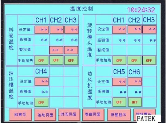

本工程要求温度控制在一定的精度范围,用触摸屏输入设定温度值,同时通过触摸屏画面监控温度值。

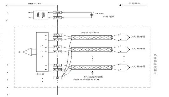

3.2.1 PLC温控模块FBS-TC6的接线图
温控模块的作用是把热电偶感知的温度信号转变为数字量信号送给PLC的装置,温度的精度与模块的分辨率有关,分辨率越高精度就越高。下图是FBS-TC6的接线图。

3.2.3 触摸屏温控画面
图3.4是触摸屏的温控画面。图中《设定值》用来设定所需温度值,《感测值》用来显示FBS-TC6所检测到的温度值,《手动加热》是用来选择加热的开关。
图3.6触摸屏温控画面
上图中《感测值》用来显示FBS-TC6所检测到的温度值,也就是FBS-TC6测量现场所得到的测量值经过转换得来的,之所以要经过转换,是因为FBS-TC6测量现场所得到的测量值是一个工程值,要想显示实际的℃温度,就必须转换。该处需要注意一个问题,触摸屏里面的小数点只是个假象,参与程序运算的实际上是个整数,比如触摸屏设值33.3,那么在PLC中参与运算的则是333.

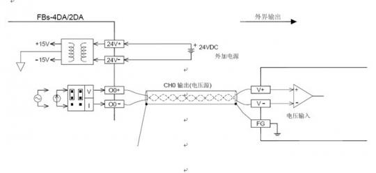

触摸屏,PLC,变频器实现马达的调速,有以下几点:1,通过触摸屏输入马达速度的设定值和显示马达的当前速度。2,用PLC的模拟量输出模块FBS-4DA输出0-10V的电压控制变频器的输出频率。3,由变频器驱动马达运转及停止。
3.3.1 PLC模拟量输出模块FBS-4DA的接线图
模拟量输出模块的作用是将PLC给出的数字量转换为模拟量信号并输出电压或电流的装置,下图是永宏电机FBS-4DA模拟量输出模块的接线图。O0+和O0-端子输出的0-10V电压连接到变频器的0-10V模拟量输入端子上,来控制变频器速度。
图3.7 FBS-4DA模拟量输出模块接线图

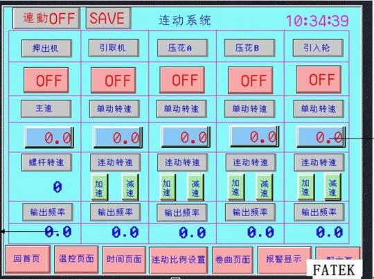

3.3.3 触摸屏速度控制画面
下图是触摸屏的速度控制画面,主要用来控制各马达的速度。OFF 这牌按钮是用来启停相对应得马达的开关。A处的按钮用来设定和显示马达频率设定值。B处显示马达当前运行的频率。 《加速》和《减速》按钮分别用来在运行时对马达频率进行微调。
图3.9触摸屏的速度控制画面
《马达频率设定值》是触摸屏对PLC主机给出的现场所需的马达频率,为一个现在值,需要根据实际情况通过PLC主机程序运算得到一个0-250的工程值,把这个工程值赋予FBC-4DA模块,再由FBS-4DA模块转换为模拟量电压或电流来控制变频器。在这里同样要注意触摸屏的小数点问题。

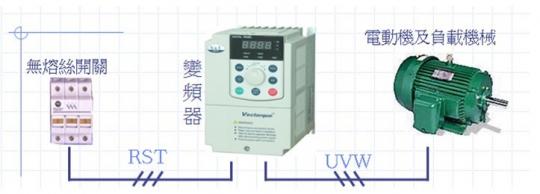

变频器接线示意图:
图3. 10 变频器拖动负载示意图
变频器的设置
不同品牌的变频器参数设置方法各不相同,但万变不离其中,主要有以下几个方面:
1. 设定频率指令来源,本工程应设定为主频率输入由模拟信号DC 0- +10V 控制(AVI)。
2. 运转指令来源,本工程设定为运转指令由外部端子控制。
3. 马达停机方式,本工程设定为自由停车。
4. 最高操作频率,本工程设定为100HZ。
5. 最高输出电压,本工程设定为220V。
另外一些比如加减速时间,禁止反转等功能也需要根据实际情况进行设定。
