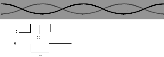

B,RS485: 0-5V 传输距离2000米 采用双绞线差分原理,抗干扰能力强,如下图:

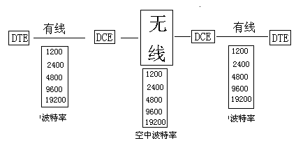

五)DTE:数据终端设备(具有数据采集/处理/存贮的功能的设备)
六)DCE:数据通信设备(如数传电台)

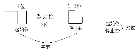

七)异步通信协议
按此在新窗口浏览图片
速率:1200bts/s = 1200位/秒 =120byts/秒 汉字一般由2个字节组成 如:一

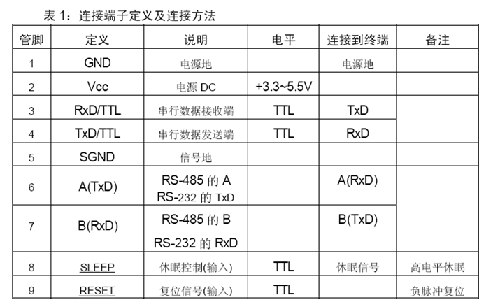

十二)模块的接口定义如下图:

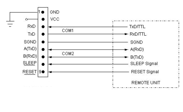

十三)模块与终端设备连接示意图 如下:
