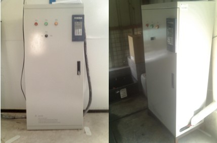

现场的PS7800 037Z3 电机环保节能器
我司从以下几方面满足客户需求:
1.       要保留星三角降压启动。将3相380V电源线直接接到PS柜的输入端,将柜子的输出接到星三角启动第一个吸合的交流接触器前端,将FWD与COM接到星三角启动最后吸合的交流接触器的常开触点,则工频启动时星三角降压启动有效。另外,需要从柜子的输入端给星三角启动的三个交流接触器和空压机操作面板提供工作电压。
2.       压力传感器需要24VDC工作电压,变压器为220V变直流24V。从柜子的变频指示灯两端取220V电压,通过变压器给压力传感器供电。接法:24V正极接传感器正极;传感器负极接变频器的VF端子;变频器的V3端子接24V负极。利用变频器的PID功能实现现场的应用要求。
3.       加装普通电流表,串联在电源与PS柜之间,三进三出。
4.       现场的走线工艺。从线管里穿线、走线。
5.       订作了一个底座,防止下雨时雨水漏入设备内部。
