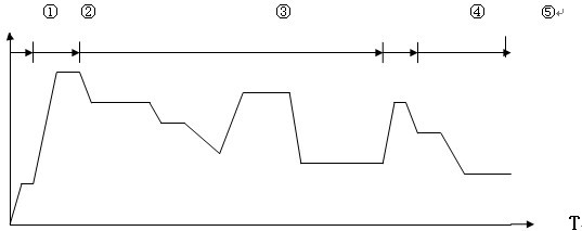

二、注塑机工序过程
不论大、中、小型注塑机,分析它的工序过程是相同的,大致是五个工序过程,见图1。
![](/Editor/UploadFiles/learns03/201011614327312.jpg)
从图1可知注塑机工序过程是:
①送模具过程,需低压力,时间较短。
②合模具过程,左右两个模具相接,直至完全闭合,需略高压力,时间不长。
③射胶、保压、冷却过程,送料至模腔,直到成型,固化完需较高压力,时间长约占40-60%。
④脱模具过程,加工成型,可开启模具,到脱模完,可取出加工件,时间不长,压力略高。
⑤退模具过程,加工件取出,模具后退原位,进行辅助工作后,待再次加工,这时需低压力,时间较短。
对同一台注塑机,加工不同的塑料件,其压力(p)与时间长短是各不相同的。它与加工件的型体复杂性,使用何种塑料,一个加工件的总料量,有否嵌件等有关,具体参数设定,一般由工艺技术人员给出的,并经试验加工后,最后定案的。
三、 注塑机节能的可能性分析
从图1注塑机的P=f(t)工序过程中看出,随着不同时间段,它的主油泵压力是变化的,而且起伏较大,这就存在节能的可能性,且潜力较大,所以注塑机节电率可达20%-50%,甚至更大些。在未使用变频器的注塑机,其主泵压力调整是靠压力卸荷来调节傍路油路的开度,来实现调节压力的方式,这种主泵调压力的方式,对主泵的电动机转速不变,依傍路阀门开度来调节压力,实践证明节能是很小的,还有一种使用变量泵的注塑机,节能效果达百分之十几,但设备维护成本较高,泵容易损坏,因此也不是经济的运行的方式,采用变频器调速来调节主泵的转速,从而改变流量和压力是较经济的运行方式(这时阀门的开度要全开100%),这就是注塑机主泵采用变频器的原因所在,从而有较大幅度节电的道理,至于模具移动的动力源也是液压的,它有二种方法:
