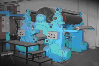

    湖北荆州某纸业集团下设涂布白板纸厂、牛皮箱板纸厂、单面白板纸厂、文化纸厂、再生牛皮纸厂、油毡原纸厂、彩印包装厂等10多家分厂,年产纸品6万吨,年产值近3亿元。 骏马纸业公司由拍马村与湖北烟草公司、武烟集团和香港岭集团共同投资2.35亿元,从2001的开始筹建,2003年10月底正式投产,年产高档涂布白卡纸设计为8万吨,年产值可达7亿元。
造纸机变频传动系统的构成:
    造纸机结构上大致有流浆箱、网部、压榨部、干燥部、压光、卷曲几部分组成。传动系统是由多分部传动点组成的速度链式协调系统。

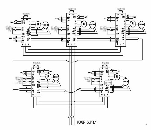

电气接线图,参数设置:
主机设置y12=128
从机设置F04=11
        F05=4
        y12=0~127
        b15为比例联动系数  (0.1~10)
        o20=10HZ
