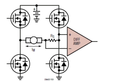

    负载监视的传统方法是布设一个与负载相串联的小值检测电阻,该电阻能够产生一个用于代表负载电流的可测量电压降(图1)。这里的难点是:当执行PWM操作时,检测电阻器上的共模电压具有让人讨厌的电压瞬变,这些电压瞬变的高频杂乱信号会损害检测放大器的操作性能。虽然可对该杂乱信号进行滤波处理以恢复有用的低频信息,但是提供快速故障保护的能力将随之丧失。此外,这种“跨接”检测电阻器配置还无法监视开关贯通电流,从而造成许多重要的故障模式未被检测出来或处于失控状态 (例如:开关功能失效)。

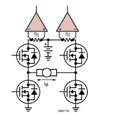

    监视馈送至每个半桥的电源电流是一种实用性强得多的方法(图2)。该方案提供了简化和改善电路性能的多项好处。主要的改进是通过使检测电阻器处于一个相对恒定的共模电压(即:电源电压)来实现,这样就可以保持PWM电流波形的保真度。另外,通过在电源侧对每个半桥进行单独监视,便能够很容易地检测并可控制功率器件操作失效和负载接地短路。

    通过采用可产生“极性-大小”控制功能的PWM逻辑电路,其中一个半桥将处于100%拉高状态(取决于驱动的方向或极性)。负载电流与通过100%(完全接通)开关输送的电流相等,而不受另一个半桥上的PWM 工作占空比所影响。这允许采用合适的高压侧检测放大 法来实现负载电流波形的简单重建。

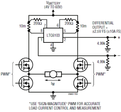

    LTC6103的双路输出可单独地用来提供过载检测,和/或被用作一个差分对以向模数转换器(ADC)提供一个双向信号(示例)。图3给出了一款面向普通H桥应用的典型电路。功率器件可以是互补型MOSFET、纯 N沟道MOSFET或其他的开关器件。当桥接器驱动负载时(在所举的例子中假设是一部电动机),LTC6103的其中一个输出将升至地电位以上,而另一个输出则保持被下拉至地的状态,从而形成了一个准确的双向差分输出和一个从不降至地电位以下的共模电压。输出电阻的选择(本例中为4.99k)是可以调节的,以满足任何ADC的源阻抗要求。

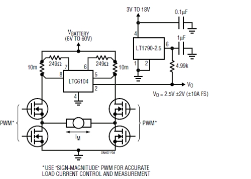

    作为一种替代方案,LTC6104的输出结构提供了单个双向信号。输出线路既可以向一个负载电阻供应电流,也可以从一个负载电阻吸收电流(取决于哪个输入通道正在检测电流)。只要引脚4(V–)的电压比预期的最低输出电平至少低0.5V,则负向输出摆幅就将保持线性。如果负载电阻在引脚4接地的情况下回接至一个合适的基准电压(图4),就能满足这个条件。如果引脚4被连接至一个合适的负电源(比如:-3V),则输出电阻也可以直接回接至地,以形成一个真正的双极输出。
