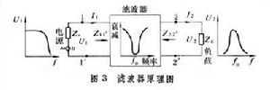

滤波器工作在内阻抗为Zs的电压源与负载ZL之间(图3),U1、I1及U2、I2分别表示输入端和输出端的复数电压和电流。滤波器的传输函数用下式表示:
滤波器滤波器
        滤波器
式中T(jω)的实数部分称为衰减,虚数部分称为相位。输出功率|U2I2|等于输入功率|U1I1|,衰减为零,表示该频率范围内的输入信号能全部通过。衰减很小的频带称为通带。衰减大的频带称为阻带。通带和阻带交界处的频率称为截止频率。低通滤波器的通带由频率为零起一直到截止频率为止,其阻带在截止频率高的一侧。高通滤波器的起始频率决定于设计要求,其通带在截止频率高的一侧。带通滤波器是以两个有限截止频率之间的频段为通带。带阻滤波器的通带和阻带正好与带通滤波器的相反。还有一种梳齿滤波器,它有许多按一定频率间隔相间排列的通带和阻带。

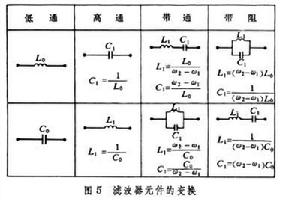

  影像参数滤波器设计理论  影像参数的含义基于内阻抗Zs等于11′端的输入阻抗Z滤波器,负载阻抗ZL等于22′端的输出阻抗Z滤波器(图3),即犹如各侧两边的影像。在低通滤波器的基本节内(图4)若阻抗Z1·Z2=K2(K为常数),称为定K型滤波器。定K型低通滤波器在频率为无限大时,会出现无限大衰减。为使有限频率处出现无限大衰减,可在Z1或1/Z2式中乘一常数m(0<m<1),使其成为m诱导形滤波器。m通常取0.5~0.6,以便使影像阻抗在通带内近似于一个常数,允许用纯电阻来代替电源阻抗和负载。若干个基本节按影像阻抗原则连接,可构成满足一定衰减要求的复合式滤波器。变换元件可把低通滤波器变为高通、带通或带阻滤波器(图5)。
