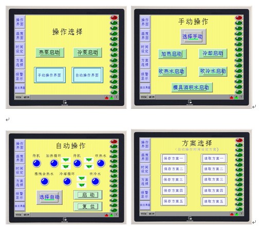

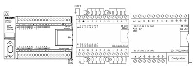

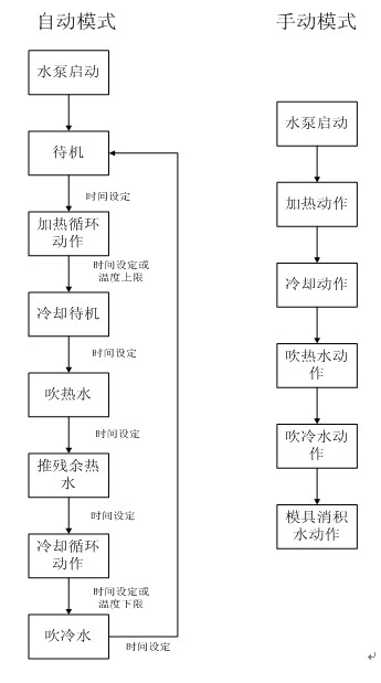

设备介绍: 该模温机是协助一OEM客户开发的,用于配合注塑机运行。最开始OEM客户采用传统的电器设备控制方式做了一台样机,根据系统要求,控制水泵、水阀及一些报警显示需要相应的一系列开关和指示灯,还需大量各种继电器,接线也非常麻烦。样机的调试及试用结果并不理想,于是决定采用PLC来实现设备的运行控制。很明显,在能达到系统控制要求的情况下,客户优先选择了价格便宜的西门子224CPU加上UniMAT的4TC模块和16DO模块来实现控制。 控制要求: 1.根据路温度反馈或设定的时间控制热水或冷水的排送。 2.控制流程分为手动控制和自动控制两种方式,两种控制方式不能同时进行,所有动作必须在水泵启动的情况下完成。 3.通过触摸屏监视和控制设备的运行情况,有报警显示。 4.要求能保存几组设定好的各时间、温度参数,并能读取直接用。  地址分配表:
