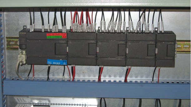

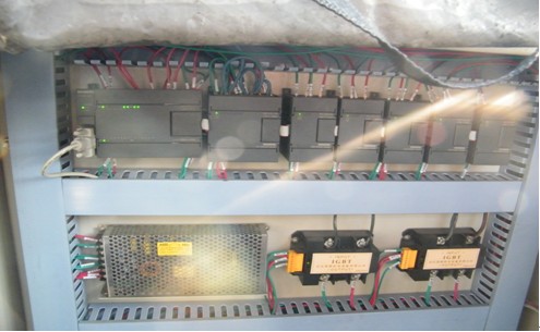

这是以前用西门子模块生产的控制柜

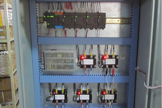

这是用亿维模块生产的控制柜
模块工作中
