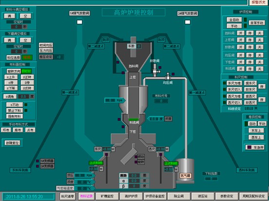

  1、上料画面:
  包括整个卷杨及炉顶设备,其中主要有上料小车、左右探尺、柱塞阀、上密、下密、旋转布料装置、均压阀、放散阀等。生产中可实现手动、自动随时转换,各种运行、故障有不同的颜色来显示,特点1、小车拐点、卸料位等各减速点停车位可根据生产调节2、旋转布料角度及速度可通过画面直接设定,满足生产工艺中的各种布料方式3、在检修或新员工培训情况下还可以通过画面各种数据的设定来进行模拟生产。
图二
高炉炉顶仪表,对保证炉顶设备是否正常十分重要。

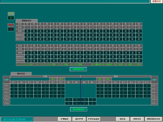

  主要包括皮带、料斗、振筛运行、停止、故障指示及操作。可以在此画面提前设定各种料质重量,根据炉长下的各种料批要求通过调整周期表来完成自动上料。也可通过机旁转换开关使个别控制转到现场操作,画面中有手动(绿色)、自动(紫色)指示。另外还有周期表子画面。
图三
矿槽周期画面,合理调节配方并自动生成配方。

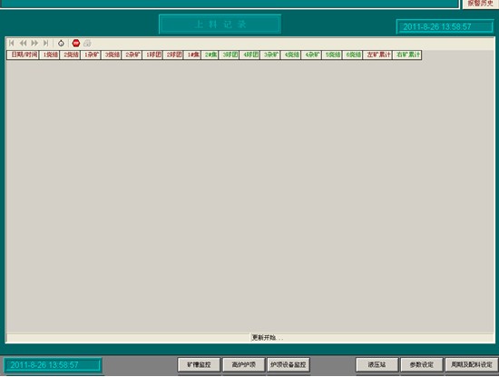

生产报表记录画面,对生产成本实时掌握

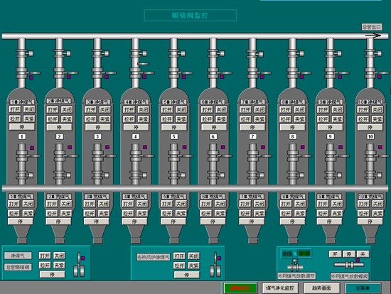

  此画面中可实现助燃风机、调压阀组、助燃调节阀、混风阀、冷风阀、热风阀、放散阀、冷风均压阀、煤气调节阀、空气调节阀、空气切断阀、煤气切断阀各种工艺阀门的操作并显示仪表参数。能自动完成热风炉的各阶段转换达到自动送风、焖炉 、烧炉。各种阀门在画面中可实现点动操作,调节阀各通过输入预定数值或点击滚动条自动调节。
图四

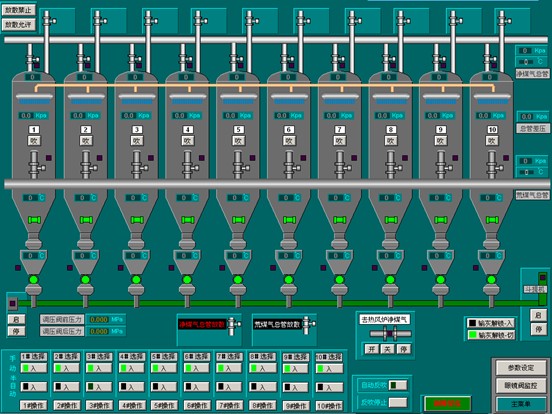

  4、布袋除尘画面
  包括脉冲阀、上下卸灰阀、放散阀、上炮、下炮、输灰机、斗提机、进出口蝶阀和进出口盲板阀,并显示设备运行状态、各仪表参数等。用鼠标点击各阀们可自动弹出控制菜单,脉冲阀为动态显示,可随时发现因频繁动作而损坏的电磁阀。脉冲时间及箱体选择可根据要求设定。
  在自动情况下自动完成吹扫,根据设定从1#开始依次至8号箱体。如果某个箱体出现问题会自动跳过该箱体向下执行。

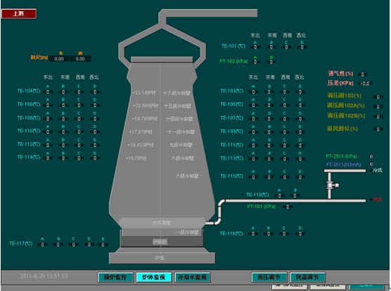

5、工长操炉画面,通过画面参数合理调节炉况是高炉顺产、高产的关键。
6、本体仪表画面,高炉仪表是监视高炉炉衬是否正常,主要包括水温和压力
