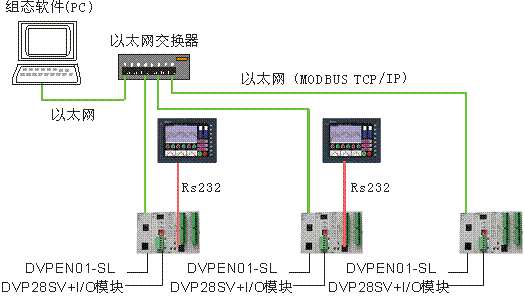

设备介绍:
   该项目中自控系统应采用集散型计算机控制系统,由可编过程控制器(PLC)及自动化仪表组成的检测控制系统----现场控制站,对污水处理厂各过程进行分散控制;再由通讯系统和监控计算机组成的中央控制系统对全厂实行集中管理。各分控站与中央控制室之间由工业型以太网络进行数据通讯。
    三个现场控制站相距较远,均分别由28SV主机+I/O模块实现现场的控制与信号采集;同时均通过EN01-SL经由以太网交换器与上位机组态软件进行通讯。这样,中央控制系统(上位机)就可通过以太网(协议格式为MODBUS TCP/IP)方便快捷的对三个现场控制站进行远程操作与监控以及数据采集。
    另外,1号站和2号站需要根据现场实际情况进行频繁操作,故可以使用HMI通过RS232来联结28SV主机,进行现场就近控制。
设备示意图:
