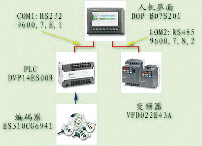

控制系统方案图
应用规划及效果
    控制系统技术方案配置:详见下表
序号
组件名称
型号规格
数量(台)
备注
1
人机界面
DOP-B07S201
1
65536色
2
PLC主机
DVP14ES00R
1
3
变频器
VFD022E43A
1
2.2kW
4
编码器
ES310CG6941
1
1000PPR
    上述表格仅仅罗列出了控制系统主要电气组件,此外还包括低压电器(低压断路器、交流接触器、中间继电器、主令按钮、指示灯等)、位置传感器(光电传感器、行程开关等),此处不予赘述。设备具有手动、自动和调试三种工作方式,手动方式用于按钮操作设备运行;自动方式用于按照设定的参数自动运行工作循环;调试方式用于调试设备、长度测量等工艺动作。

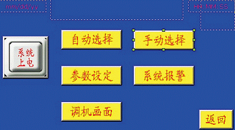

    人机画面程序主画面如下:选择设备工作方式,工艺参数设定,系统报警画面切换。

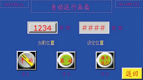

    人机画面程序自动画面如下:设定剪裁长度,显示锯片当前位置等。

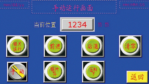

    人机画面程序手动画面如下:显示当前锯片位置,可以动控制压料气缸,锯片运行,锯片升降气缸,锯片前进、后退等等工艺动作。
