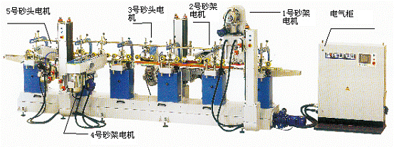

设备介绍:
    本案例中介绍的是适用于直线和 L 型较复杂之直线轮廓的直线仿形砂光机,能一次同时砂削三个面两角。从整机图的进料位可看出,工位砂架1是砂削木块上侧面;工位2、3是砂削及抛光木块右侧面;工位4、5是砂削及抛光木块左面,一次性共砂削三个面,进料处有一个光电开关,送料电机配有一个编码器计算加工量及计算位置。砂带砂轮速度采用变频调速,能满足各种材质需求,操作方便。根据加工量增加来启动气阀进行仿形轮的自动进给补偿,保证砂头不会因磨轮的磨损而改变砂削效果。
    我们根据客户设备装置及工艺的要求,选择了DVP28SV系列PLC作为核心控制器,SV机有两路高速计数器可达200kHz满足了工艺中对高速计数的要求。上位监控与参数设置则通过 A系列触摸屏实现,对应各个独立工位分别设计了监控画面以及实时的警报管理。下表是整套砂轮设备的参数:
