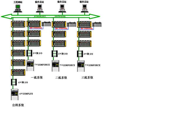

  系统采用了美国罗克韦尔自动化公司的PLC5作为主控制器,SLC500
  用于火焰切割自动控制,选用罗克韦尔自动化公司1336系列的变频器用于交流调速控制,远程I/O模板用于切割区以及出坯区现场信号的控制,以工业以太网以及DH+网作为控制网络。
  在该系统中,共采用了4套A-B
  PLC-5/40E分别用于铸机的公用系统以及铸流系统的自动控制。根据系统的控制规模,并保留有25%左右的控制点余量,PLC系统的硬件配置如下:
  公用系统:
  主机架通过CPU上的通道1B(组态为Remote I/O Scanner方式)外带了5只扩展机架、6块Remote I/O模板以及4台1336 PLUS变频器。

  用于铸流控制的三套PLC系统的配置完全相同,均是:
  主机架通过CPU上的通道1B(组态为Remote I/O Scanner方式)外带了2只扩展机架、3块Remote I/O模板以及7台1336
  FORCE变频器;另外,采用了3套A-B公司的小型产品SLC 500 分别用于每流的火焰切割机的自动控制。SLC 500
  PLC通过CPU上的DH+通讯口与PLC-5/40E的CPU上的通道1A通讯口(配置为DH+)连接构成了DH+网以实现数据交换。

  4套PLC5 通过各自CPU上的以太网口(通道2)挂在以太网上,并通过MSG指令相互传递数据;共25台1336变频器作为远程站采用Remote I/O
  Scanner方式与PLC进行数据通讯:其启动、停止、速度给定等指令均由PLC下达给变频器,同时变频器的各种状态数据以同样形式反馈给PLC。另外,4台高性能PⅢ工控机作为系统的上位机,通过以太网与PLC进行数据传送,完成铸机生产的监控,其中3台为操作员站,互为备用,用于生产的实时监控;1台为工程师站,可以完成对软件系统的查阅、修改等工作(系统配置图如图1所示)。

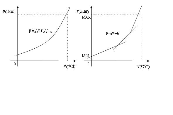

  理论上理想的二冷配水控制曲线是一条二次曲线:F=aV2+bV+c,但是实现起来非常困难。为此,我们采用直线仿真曲线技术:采用三条斜率不同的直线来模拟二次曲线,根据当前的拉速及三条直线所对应的a、b值分别计算出三个配水量F1、F2、F3,然后取其最大值作为当前的实际给定值:Fsp
  = Max{F1,F2,F3}(如图2所示)。此外,软件上通过PID指令完成七段回路仪表调节控制(控制框图见图3)。
