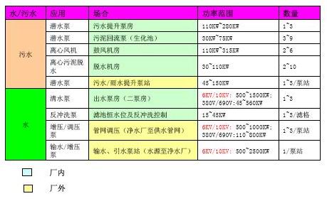

  水行业应用范围
  1.供水系统–调水、取水及其原水系统(取水泵站/多级提升/闸门控制/)–净水厂(混合、絮凝、沉淀(澄清)、过滤、消毒及深度水处理)–配水(调节泵站/配水管网SCADA/管网优化)
  2.排水系统–收集系统(污水泵站、管网)–污水处理厂(污水处理及污泥处理)–中水回用(污水的再生利用)
  水和污水行业DST/MV应用机会

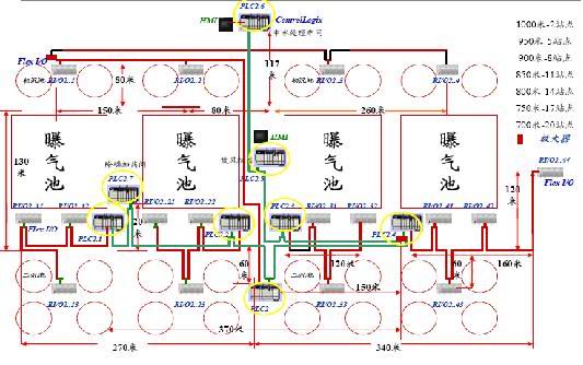

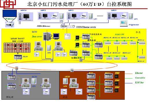

  二、北京最大的污水处理厂之一--小红门污水处理厂(60万T/D)
  工程背景
  北京小红门污水处理厂是继高碑店污水处理厂以后的北京市第二大污水处理厂,位于凉水河下游最下端,它的通水意味着北京市最后一条排污河将永远退出历史舞台。该工程总投资大约10亿元人民币,建成后将为崇文、朝阳、海淀、丰台、石景山、大兴6区约200万市民服务。小红门污水处理厂服务范围北起长河,南至南五环,西起八大处,东到京津塘高速路,服务地区的流域面积将达到223.5平方公里。该厂的建设规模为日处理污水60万立方米,这约等于北京市每天污水产出量的25%。小红门污水处理厂的建成将大大改善北京城西和城南地区的污水处理现状,促进南城地区的发展。2005年底,凉水河流域三座污水处理厂全部建成并投入运行后,每天污水处理能力将达到78万立方米,凉水河流域所有污水都将得到处理。该工程于2005年底建成通水。
  应用产品
  ControlLogix
  EtherNet/IP
  ControlNet
  Flex I/O
  RSView32
  PanelView
  Modbus/RTU(A-B专用的MVI模块)

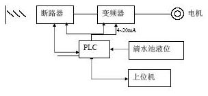

  系统设计:
  转速给定:根据供水装置清水池液位的高、低变化,通过网络通讯至取水泵房上位机上,通过PID调节,经过PLC的AO模块输出4—20mA的控制信号控制变频器输出频率变化,达到调节泵转速的目的。
  功能逻辑:开泵操作:发合闸命令,断路器合闸,变频器自检,当PLC收到变频器自检无误后返回的Ready开关信号后启动变频器,水泵运转。停泵操作:发分闸指令,变频器停止工作,水泵停止运行,收到变频器停止工作信号后,发断路器分闸指令分断路器。故障情况:变频器发生故障时,先停变频器,后跳断路器。供电发生故障,保护回路在发断路器跳闸指令前40ms,先发停变频器指令。PID调节:将清水池液位信号通过网络通讯到PLC与工艺设定的恒液位进行比较,通过PID调节运算调节变频器,调节水泵的转速。
