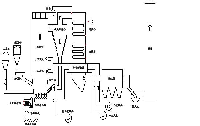

  循环流化床锅炉工艺
  循环流化床锅炉系统示意:
  燃烧系统:
  给料、风室、布风板、燃烧室、炉膛
  气固分离系统:
  物料分离装置返料装置
  对流烟道:
  过热器、省煤器空预器
  风烟系统:
  汽水系统:

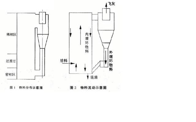

  循环流化床锅炉燃烧过程:
  CFB锅炉的燃料一般由煤和石灰石两部分组成,物料(煤粒和石灰石)由给料口进入炉膛密相区下部后,被高温物料包围而迅速着火,并在燃烧室中伴以高速风流在沸腾悬浮状态下进行燃烧。同时,高温烟气携带炉料和大部分未燃烬的煤粒飞逸出燃烧室顶部,其中较大颗料因重力作用沿炉膛内壁向下流动,一些较小颗料随烟气飞出炉膛进入物料分离装置,经旋风分离器分离出的未燃烬燃料由返料器返送回炉膛底部,再次进入炉膛循环燃烧。经过分离的烟气通过对流烟道内的受热面吸热后,离开锅炉
  循环流化床锅炉循环流化过程:
  对CFB锅炉,按炉内的物料浓度通常将炉膛分为密相区、过渡区和稀相区三个区域,如图,CFB运行状态下,在物料循环回路的不同部位,物料粒径的分布和可燃物含量存在很大区别,物料在炉内的分布大致分为以下四种类型:内循环物料、底渣、外循环物料(循环灰)和飞灰。

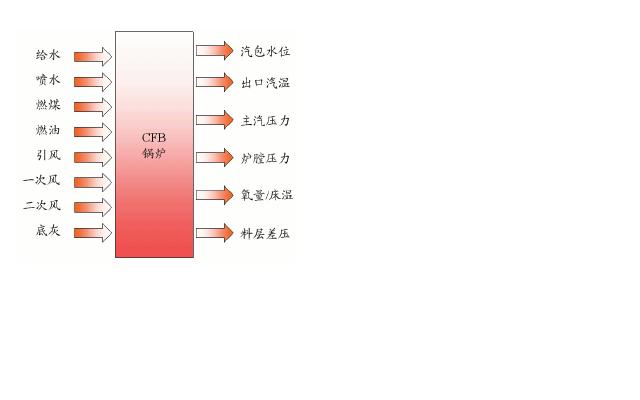

  循环流化床锅炉的控制
  循环流化床锅炉燃烧系统是一个大滞后、强耦合的非线形系统,各个变量之间相互影响。有的被调参数同时受到几个调节参数的共同影响,如床层温度要受到给煤量、石灰石供给量、一次风量、运料量及排渣量等多个参数控制。同时,有的调节参数又影响多个被调参数。如给煤量不仅影响主气压力、还影响床温、炉膛温度、过量空气系数及SO2含量等参数。因此,在构造CFB锅炉控制方案时只有抓住主要矛盾,同时兼顾各个次要矛盾,才能构造出满足系统要求的控制策略

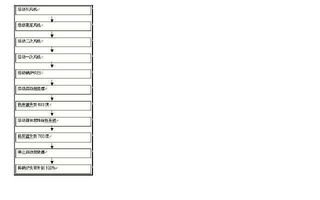

  循环流化床锅炉控制方案(SCS)
  –锅炉烟气系统顺序控制–一次风系统顺序控制–二次风系统顺序控制–锅炉点火顺序控制–给煤机顺序控制–锅炉播煤风系统顺序控制–锅炉高压风系统顺序控制–锅炉顺序启动控制–……

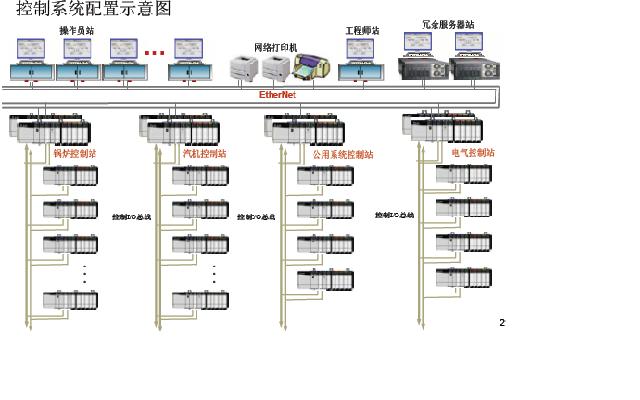

  控制系统配置简介
  整个过程控制系统分为控制层和监控层,两个层有机地融为一体:包含2~3台冗余数据服务器(Server)、1个工程师站(ES)、5~9个操作员站(OS)4~9个冗余现场控制站(LCS)、一个SOE站,4个远程I/O站(RI/O),以及2台A3激光打印机、1台A3针式打印机。控制层的每个现场控制站(LCS)由电源、控制器(1756-L61)、本地和远程框架的I/O以及通讯模块等组成(1:1冗余)。监控层的Server、ES和OS与各LCS之间采用工业以太网EtherNet/IP进行高速(100M)数据交换,并组成星型冗余网络;各LCS内部采用冗余ControlNet网络,介质为RG-6同轴电缆,实现具有可确定性和可重复性的高速数据传输(5M)。整个系统的Server、ES和OS采用Server冗余的Server/Client结构。两台系统数据库服务器热备冗余,两台服务器应同步采集数据,均可用作主服务器和冗余服务器,当主服务器故障时,能无扰动地切换到冗余服务器。Server用于历史数据记录、性能计算、报表、SOE、事故追忆以及向操作员站、上位计算机提供数据库服务;ES用于程序开发、系统诊断和维护、控制系统组态、数据库和画面的编辑及修改;各OS之间互为备用,实现数据采集、整理、显示、存储、报警、报表、用户流程图显示及操作等功能。过程控制系统配置有标准接口可以很方便的同第三方系统通讯。
