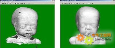

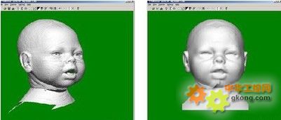

用FastSCAN扫描仪对两个玩具娃娃的头和肩部进行扫描,如图2(a)和3(a)所示。FastRBF Extentions自动给原始数据点添加曲面,确保输出网格没有孔洞,细密度高,如图2(b)和3(b)所示。FastRBF曲面会在原始曲面点的容差范围内移动(0.1mm内)。此外,滤波功能可以消除材料噪音。这一功能在扫描玩具娃娃时尤为重要。玩具娃娃的表面是由半透明硅胶制成的,在激光扫描仪扫描下,表面较为粗糙,如图2(a)所示。要解决这一问题,传统方法是在玩具娃娃表面涂粉或喷漆,而FastRBF Extensions的滤波特性可以有效确保消除噪音,同时完整保留原表面的细节部分,如图所示。

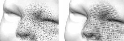

本项目中的扫描数据要导入到SolidWorks CAD软件中进行处理,所以应当把模型的面数降低到可控制的范围。FastRBF Extensions的简化功能把玩具娃娃扫描图的表面数量由169,000降至23,000,缩减率为86%,对于新的娃娃模型,则从97,000降低至17,000,缩减率达82%。图4所示的是模型在精简前后的对比的特写。精简过程中的精确度参数为0.05毫米,因此,简化网格与非简化网格相比,简化网格不会超过0.05毫米。

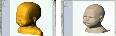

为了对比SolidWorks的导出功能,玩具娃娃可以作为封闭曲面导出,即,在有封闭平面的框架内(如图5所示),新生成的娃娃模型导出为开放曲面,即,模型肩膀和底部均不封闭。
导入到SolidWorks
Tru-Test的产品工程师负责把数据导入到SolidWorks软件中进行处理。对于闭合娃娃模型,导入需要大约3分钟时间,成为“导入固体”(如功能管理器列表所示)。之后,工程师可以立即开始工作。
